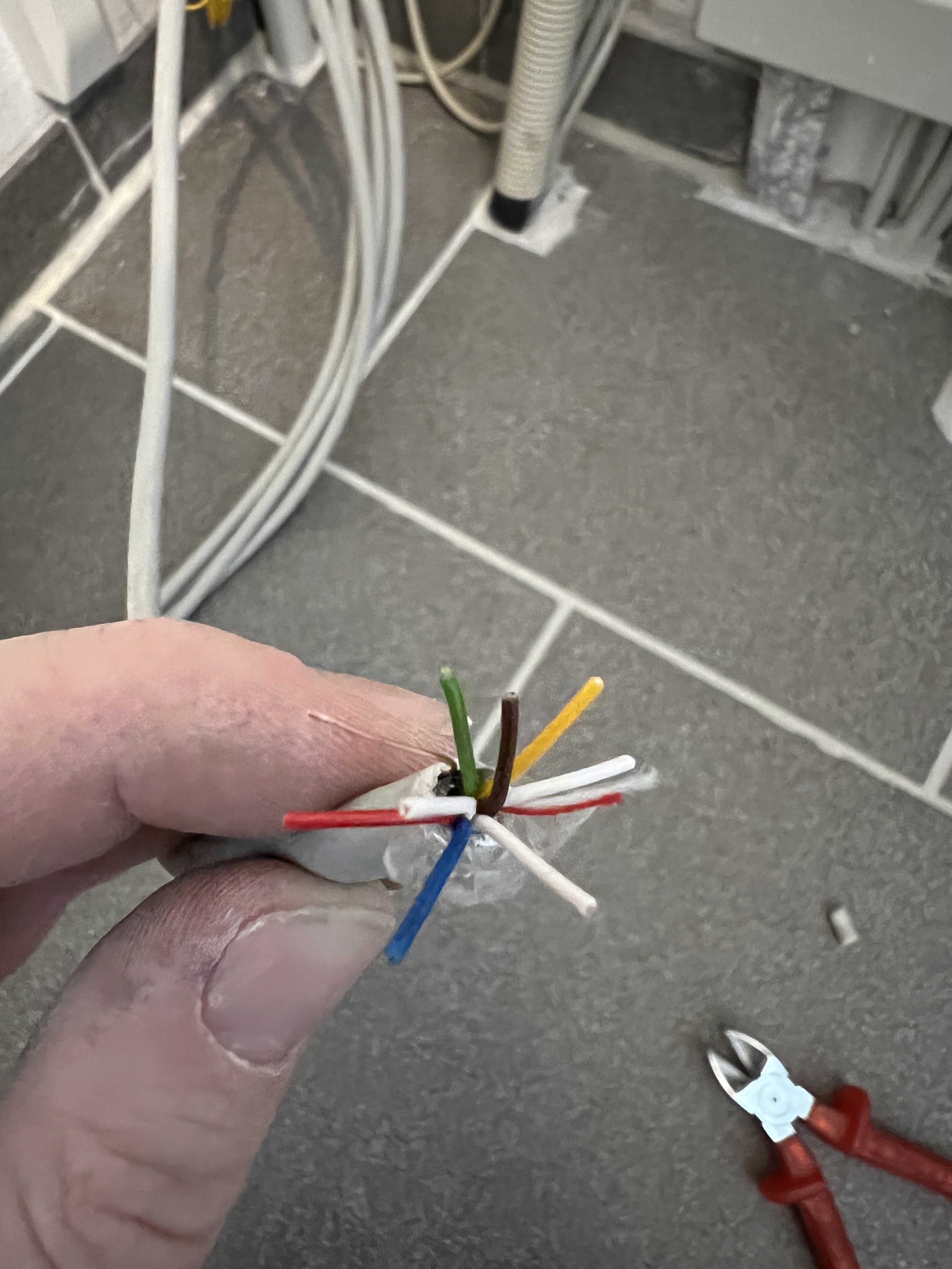

seit einiger Zeit habe ich das Thema vor mir her geschoben, nun nerven mich die Kabel... . Im Hausanschlussraum kommen von oben und aus dem Boden einige Kabel, die ich nicht wirklich zuordnen kann.
Was sind das für Kabel?
Für TAE? Warum dann 8 Adern? 4 waren mir geläufig bisher, wenn TAEs durchgeschliffen werden.
Ich komme deshalb auf TAE, weil ich, warum auch immer, in jedem Raum eine TAE Dose installiert habe.
Eher also nach Ausschlussprinzip von mir gedacht...
Was meint ihr?
Eigentlich kann ich mit den Kabeln auch nichts anfangen, da ich eh Glasfaser und keine Telefonleitung nutze.

Würde mal auf Telefon (TAE) tippen, nach Netzwerk schaut es nicht aus.

5 Poliges Stromkabel mit 3 zusätzlichen Neutralleitern ?

Danke für eure Tipps.
Bestätigt meine Vermutung.
Klingeldraht ist es nicht, das Kabel ist sehr flexibel.
Stromkabel wäre ganzschön dünn...aber kann man auf dem Bild eh nicht besser erkennen.

Ich würde auch auf J-Y(ST)Y tippen, aber die einzelne blanke Ader bringt mich ins Grübeln. Kannst du etwas mehr abmanteln und schauen ob die auch Weiß wird? Dann ist es eindeutig J-Y(ST)Y.

Die blanke Kupferader ist die Schirmung/ Erdung.
Korrekt, zu lange nicht mehr angefasst. Mir war auch nicht mehr präsent das Rot und Blau ein Paar bilden. :confused_alt:
Dann geht es genau auf, J-Y(ST)Y.

Ja das ist ganz normales Telefonkabel und wenn du in jedem Raum ne TAE Dose hast hättest du damit zumindest die Möglichkeit in jeden Raum den Router zu stellen und das DSL Signal dort hin zu schalten.
Bringt dir aber mit Glasfaser erst mal gar nichts.
Wenn die Strecke nicht zu lang ist reicht es aber oft für eine 100Mbit Verbindung über Ethernet, vielleicht sogar Gigabit, das muss man einfach testen.

Die blanke Kupferader ist die Schirmung/ Erdung. Wird nur ganz gerne mal kurz abgeknipst von manchen, und ist deshalb in den Dosen zuhause manchmal nicht sichtbar.

Das ist Kabel mit 8 Adern, Installationsleitung J-Y(ST)Y , gewöhnlich für Telefon, ISDN elektrische Klingel, Haustelefon etc genutzt.
Man kann das auch als LAN nutzen, wenn man weis wie es geht.
Ich habe ein 4-adriges Telephonkabel zum 100 Mbit/s LAN-Kabel zweckentfremdet. Funktioniert bestens über ca. 25 m. Internet-Anschluss hat eh nur 50 Mbit/s.
Ich würde bei Bedarf dieses 8-adrige Kabel mal an LAN-Dosen anschließen, womöglich geht da sogar 1 Gbit/s drüber.

Rot/Blau war das nicht immer das 1.Adernpaar?
Das 1. Adernzählpaar wird in lagenverseilten Fernmeldeleitungen immer durch eine Kombination mit rot gekennzeichnet - und hätte man durchaus auch aus dem in #10 verlinkten Wiki-Artikel entnehmen können.
Alles andere sind übrigens sog. Schaltdrahtleitungen.​
