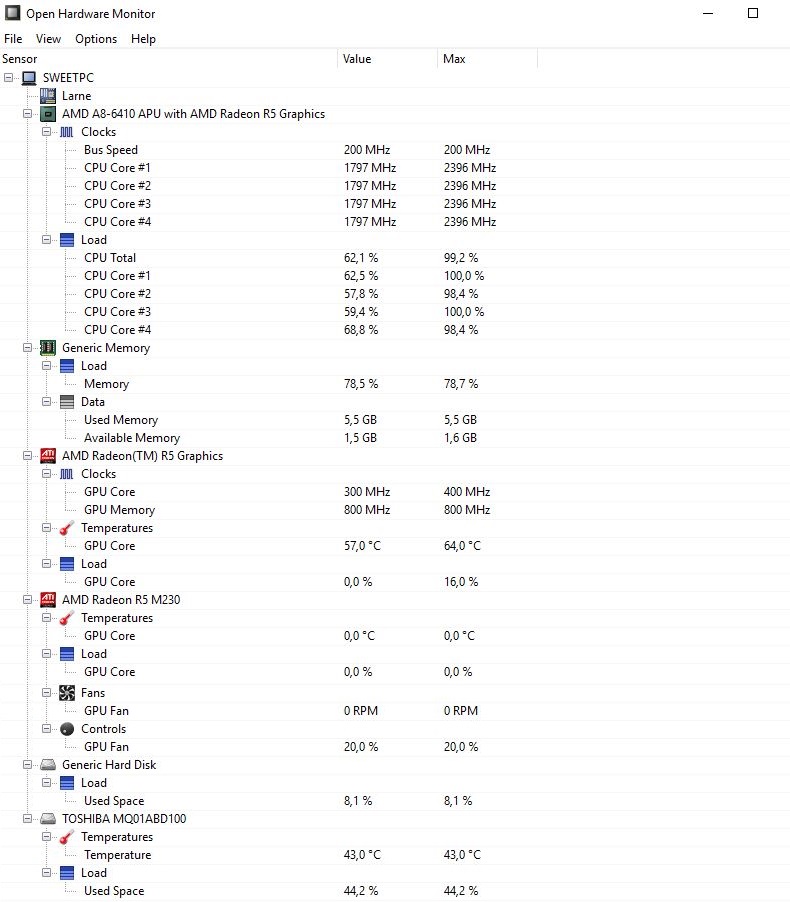

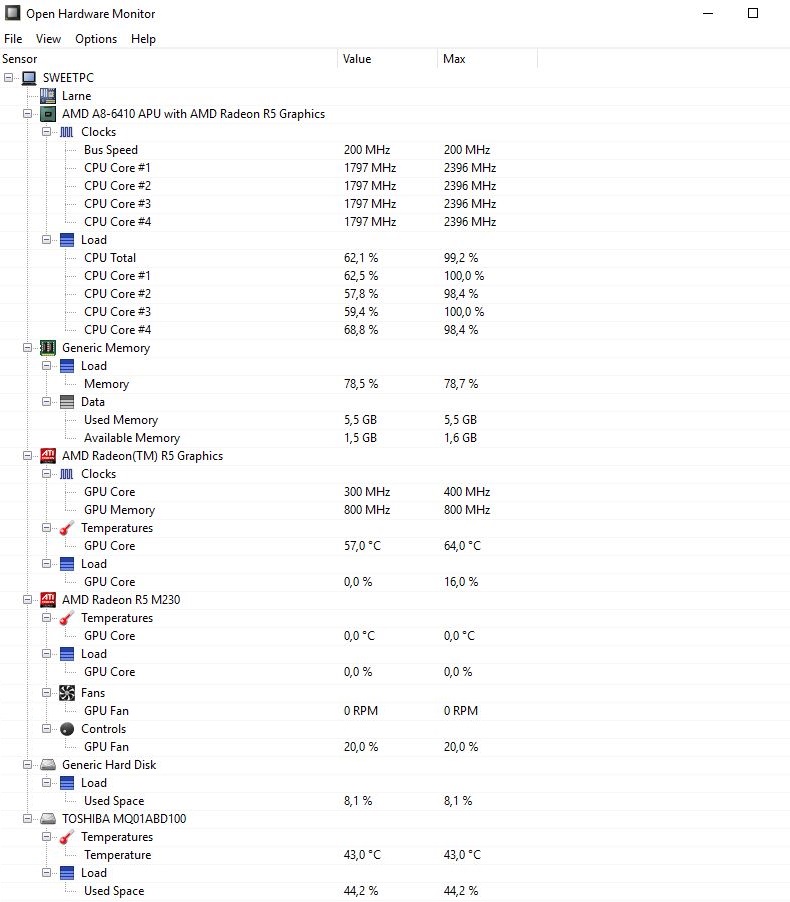

wie schauts mit der temperatur/last der graka/cpu aus?
laptop mal geöffnet und gereinigt?
Geöffnet: Negativ! Siehe Post weiter oben! Hab noch Hardwaregarantie
Ok, dann noch kurz was zu meiner Hardware:
Windows 10, 64-bit
Prozessor: AMD A8-6410 APU with AMD Radeon R5 Graphics 2.00 GHz
Installierter Arbeitsspeicher: 8.00 GB

Teste mal einen anderen Grafiktreiber, ansonsten scheint der VRAM defekt zu sein, da hilft leider nur einschicken.
Bei derartigen Bildfehlern würde ich einen Softwaredefekt mal kategorisch ausschließen.
Vermutlich wird dein Gerät zu heiß (temps mal überwachen) oder dein VRAM ist einfach defekt. Media Markt will das Problem scheinbar aussitzen, damit die dir das Gerät nicht ersetzen müssen. Das ist aber ein Defekt. Selbst Überhitzung zählt hier als Defekt, sofern du die Luftzufuhr nicht abschneidest und auch nicht übertaktet hast.
