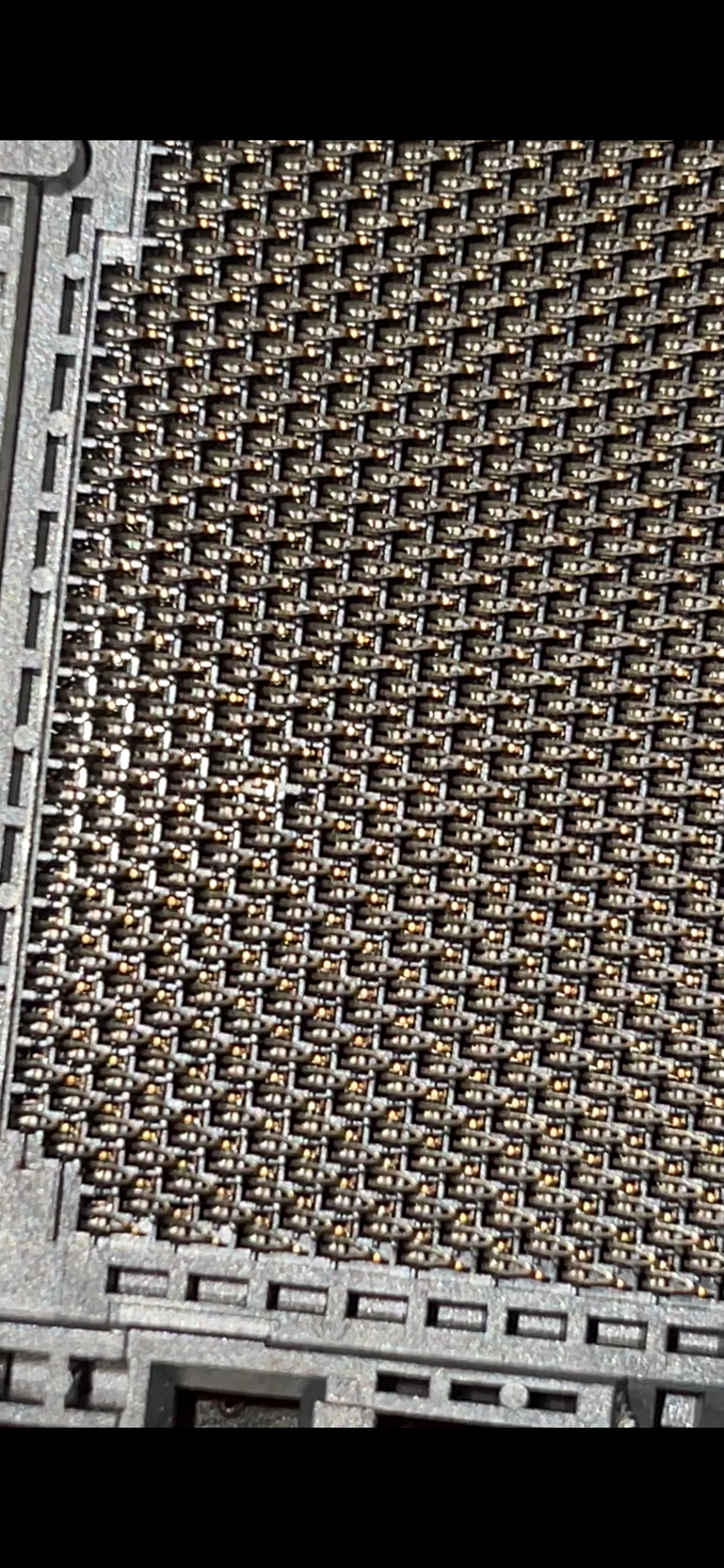

also hab jetzt noch mal dein bios flash gemacht cpu wieder reingebaut 1 ram stick nur genommen dann hat er gebootet kam bis windows und bumm aus. Hat ganz leicht verkohlt gerochen also cpu wieder abgenommen und gesehen das eine "Nadel" nicht mehr da ist. vermutlich hatte die noch nie richtig kontakt oder was weiß ich. bestelle mir jetzt einfach ein neues board und hoffe das die cpu das überlebt hat -.-
+1 fpr CMOS Clear, ansonsten hat das MB ein QLed? Was sagt das?
Kannst Du davon mal ein paar Bilder machen?
