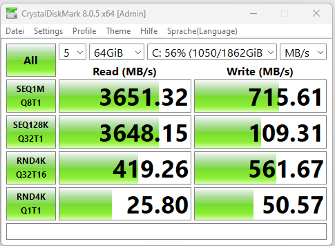

Folgendes Problem habe ich. Mein System ist sehr langsam, besonders merke ich das wenn ich Dateien Exportiere z.B. aus Adobe Lightroom oder Premiere.
Virenscan bereits durchgeführt. Im Hintergrund läuft auch nichts. Bisher lief alles gut, in den letzten 2 Wochen würde ich sagen hat sich das ganze verschlimmert. Das System ist auch spürbar langsam wenn man Daten kopiert.

Nun du gibst jetzt nicht viele Informationen, "langsam" ist ein subjektiver Begriff.
Deine Platte ist zu 56% voll und SLC-Cached, der Cache wird aufgebraucht sein und danach fallen die Transferraten rapide. Und ich denke, das ist auch schon das Problem.
Reaktionen: Ja_Ge
Es ist diese SSD: https://geizhals.de/kingston-nv2-nvme-pcie-4-0-ssd-2tb-snv2s-2000g-a2807720.html von 2022.
Die SSD gibt es mit QLC- oder TLC-Speicher und entweder mit Phison PS5021-E21T Controller oder mit Silicon Motion SM2267XT Controller.
Die Leserate ist einwandfrei und die Schreibrate auch. Spätestens wenn der Cache vollgelaufen ist, bricht die Schreibleistung deutlich ein.
Bei dieser SSD ist das kein separater Cache-Chip, sondern ein Teil des normalen Speichers wird wie SLC-Speicher behandelt.
Je voller die SSD, desto kleiner dieser Bereich.

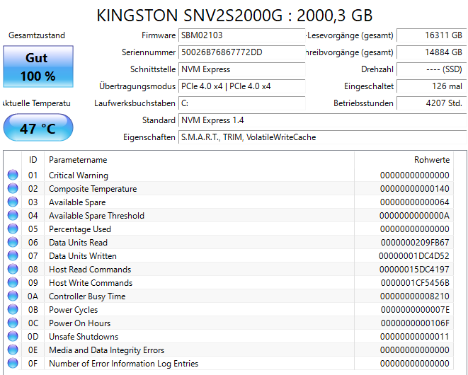

CrystalDiskInfo sagt: Zustand 100%.
Die SSD ist komplett in Ordnung. Sie macht nur das was sie kann. Eine Abnutzung der Speicherchips ist auch noch nicht zu sehen.
