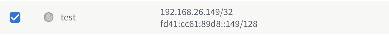

Soweit ich es auf die Schnelle getestet habe, nur die ULAs. Ich habe Site2Site mangels Möglichkeiten nicht getestet. Bei neuen Host to Site Verbindungen wir zusätzlich zur privaten IP eine ULA vergeben.
Damit kommt man natürlich nicht ins Internet. Man kann nur per IPv6 auf das "Heimnetz" zugreifen. Bei Site2Site hätte es tatsächlich den Nutzen, dass man nicht mehr verschiedene private IPv4 Netze konfigurieren muss.
