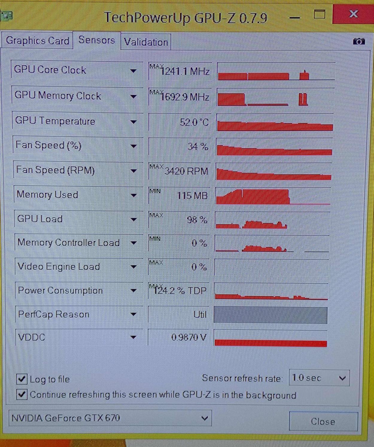

Ist das ein gutes Ergebniss (siehe Bild)
läuft stabil 1 Tag getestet mit Tomb Raider und anderen spielen.
Etwas mehr core clock oder speicher und es kommt zu abstürtzen.
NVidia PNY 670
Core Clock auf 1241MHz
Memory 1692
Spannung Voltagecore wurde nicht verändert.
und die Core Voltage kann ich nicht im Afterburner takten. Diese ist ausgegraut.
Gibts dazu eine Einstellung die angeklickt werden muss, irgendwo.
