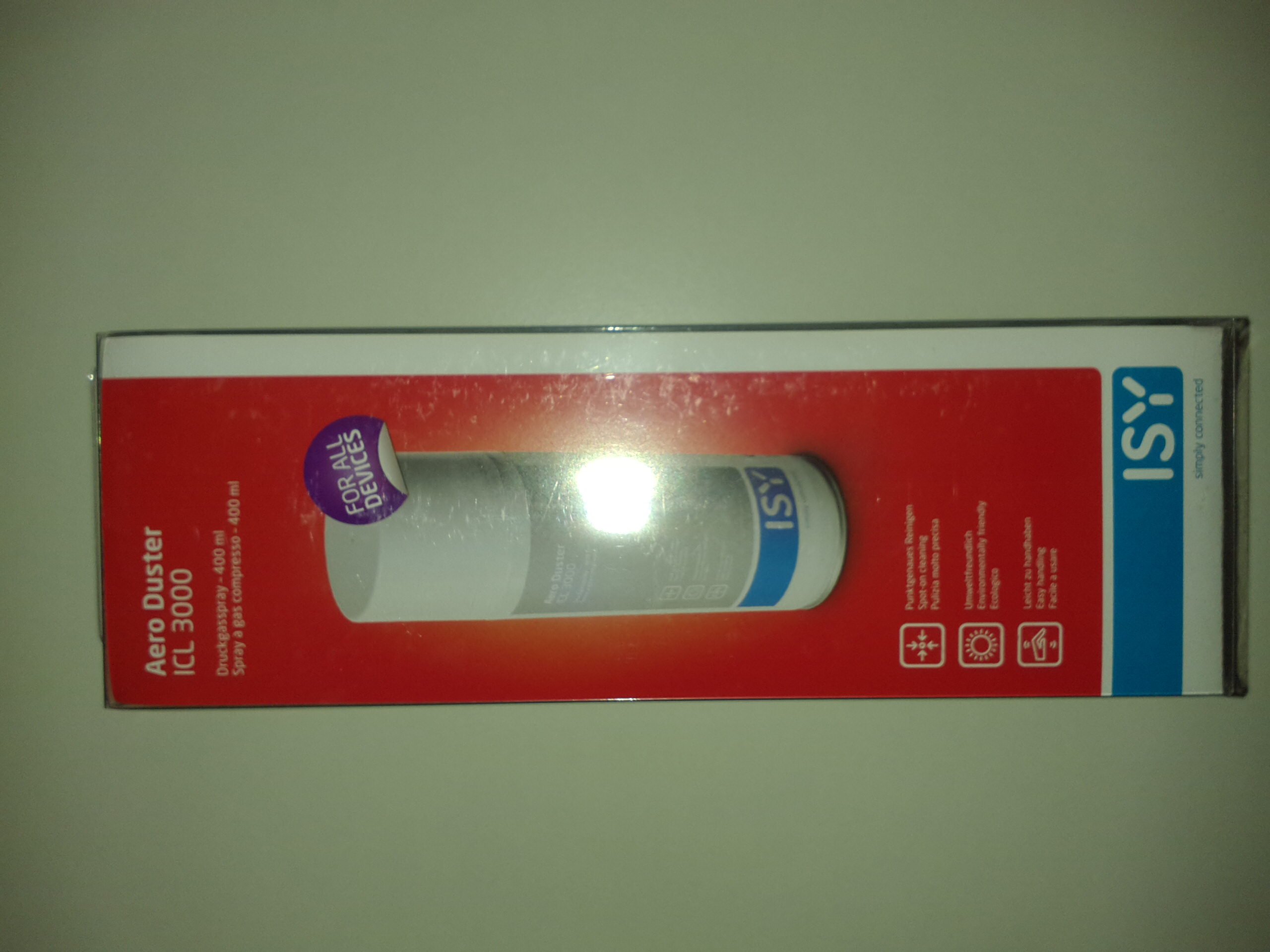

So danke für die Hilfe! Ich hab fast alles mir eben bei Obi und Rewe geholt. Ich fand nur kein Druckluftspray. Ich hab in der Nähe kein Conrad. Gibt es sowas bei Tankstellen?
Edit: Saturn dürfte das doch auch haben oder?
bei Tankstellen nicht. Im Baumarkt, Modellbaugeschäft, Bastelladen oder vielleicht auch im Fotogeschäft

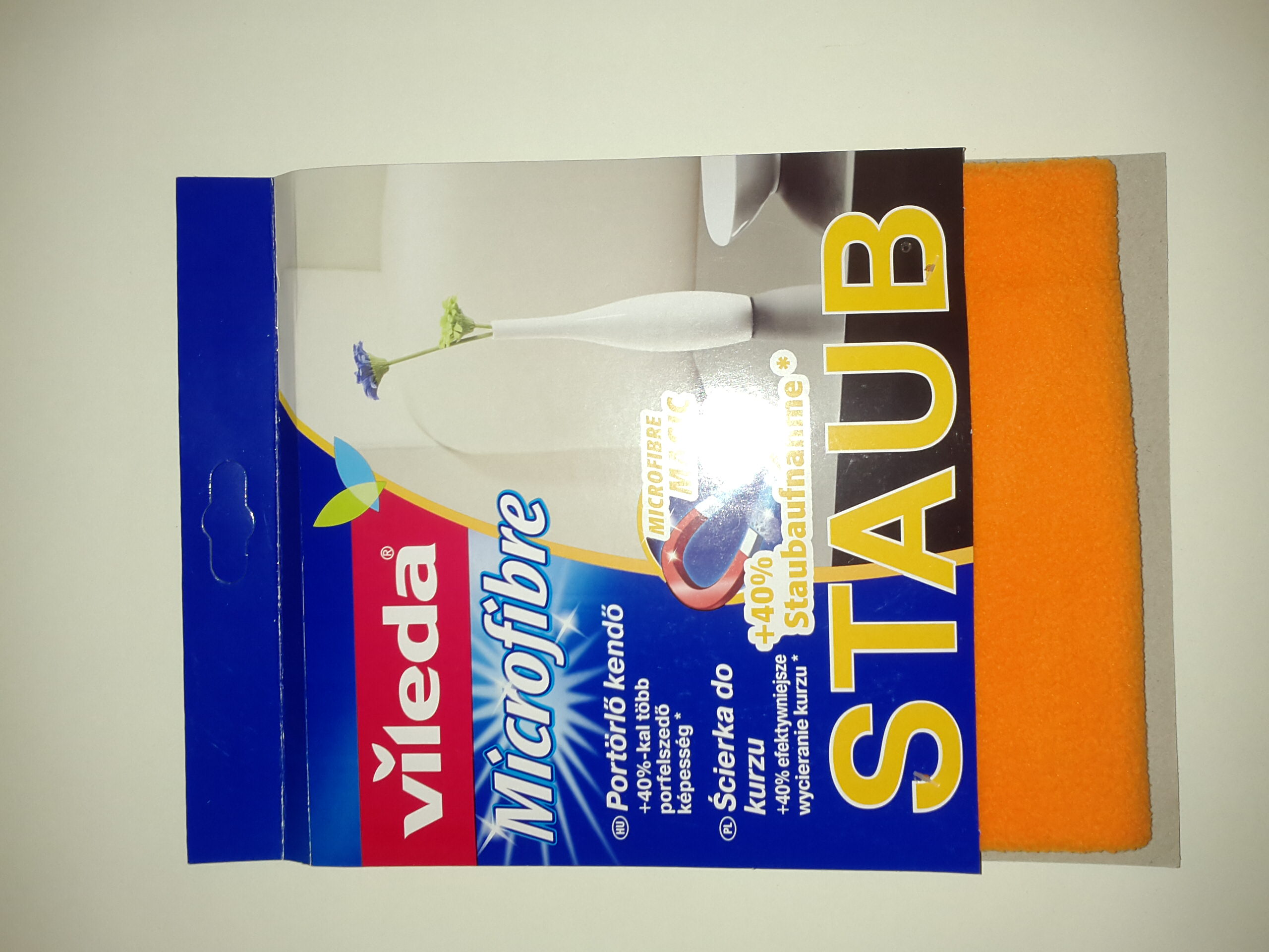

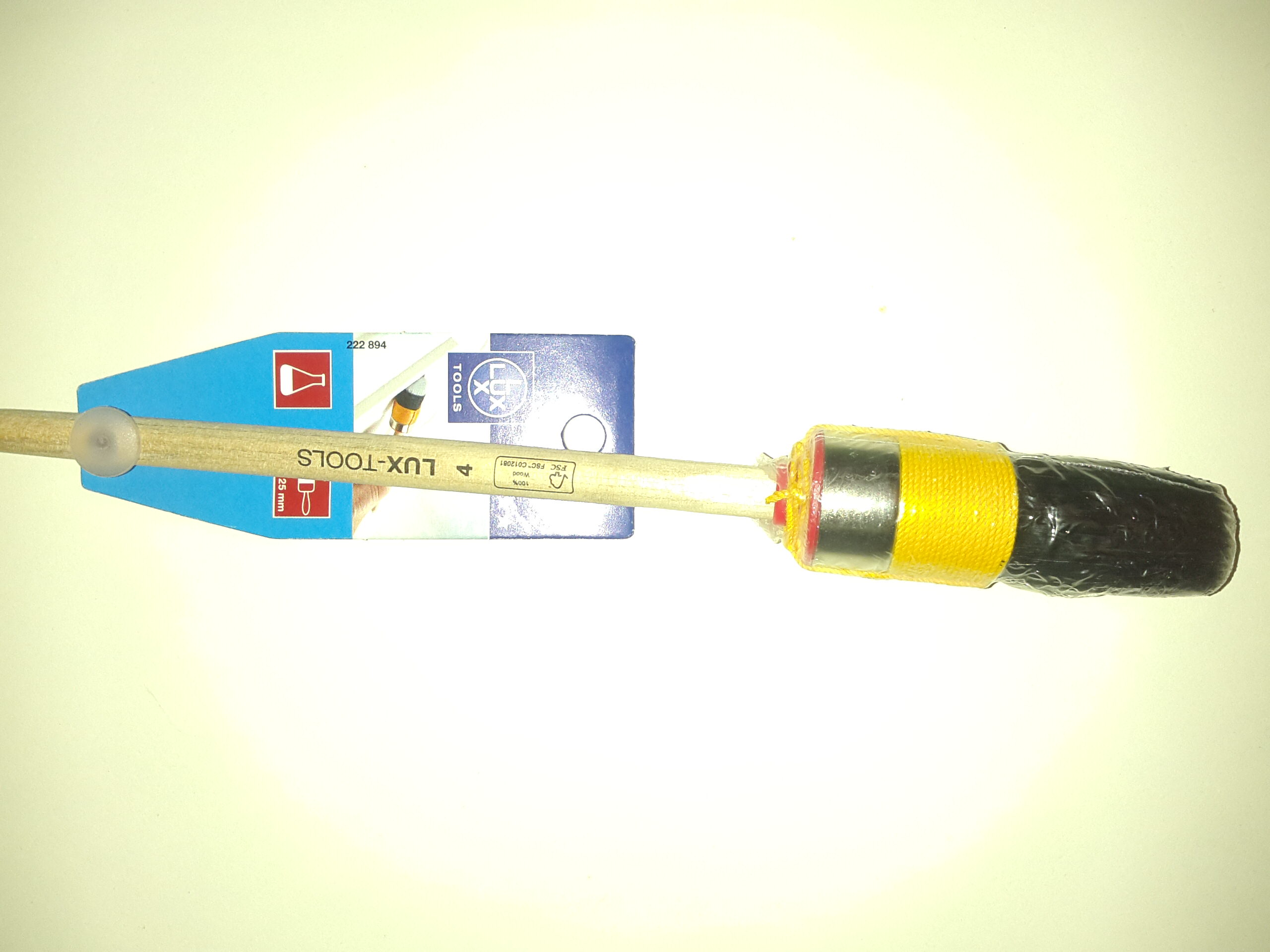

So war eben shoppen. :p Ich hänge die Bilder an. Ihr könnt mir dann sagen, ob die Produkte in Ordnung sind.
