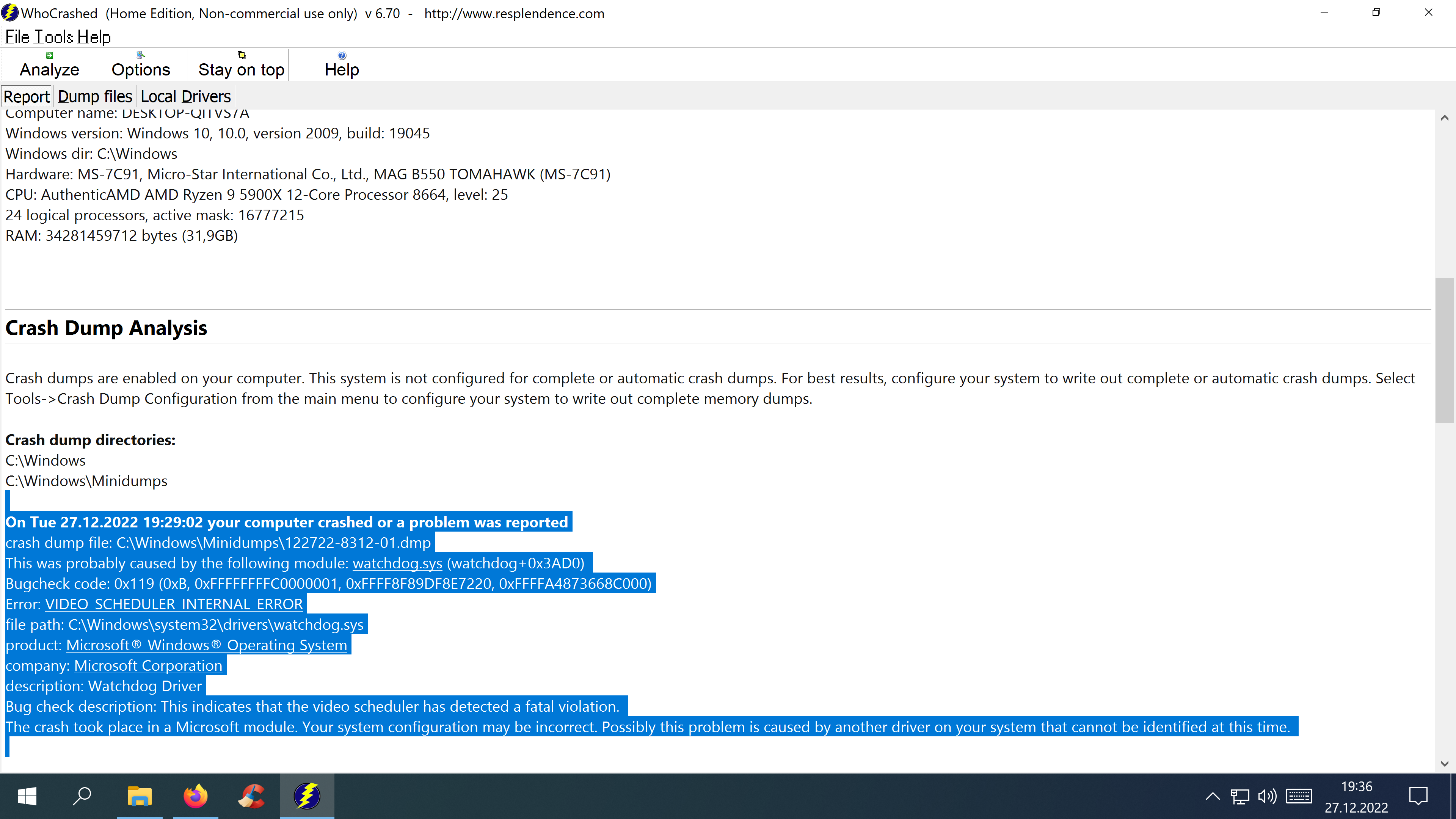

Hey Leute ,kriege immer diese Fehlermeldung wenn mein System abstürzt in MW2....
Zocke mit ner OC 6900 XT und mein Ram ist auch OVerclocked.
Kann ich was dagegen machen?

Die Informationen zum blue screen befinden sich im Ordner
C:/Windows/Minidumü
Die letzten fünf Files auf den Desktop kopieren.
Mit rar oder zip verpacken.
Hier im Forum hoch laden.
Reaktionen: Jou2019
Hoffe so ist richtig ....
Das ist fünf mal der gleiche Fehler und damit recht eindeutig.
SYMBOL_NAME: dxgmms2!VidSchiExecuteMmIoFlipAtPassiveLevel+14e
MODULE_NAME: dxgmms2
IMAGE_NAME: dxgmms2.sys
IMAGE_VERSION: 10.0.19041.2311
STACK_COMMAND: .cxr; .ecxr ; kb
BUCKET_ID_FUNC_OFFSET: 14e
FAILURE_BUCKET_ID: 0x119_b_DRIVER_FAILED_SETVIDPNSOURCEMPO_COMMAND_dxgmms2!VidSchiExecuteMmIoFlipAtPassiveLevel
OSPLATFORM_TYPE: x64
OSNAME: Windows 10
Der Fehler wird ausgelöst durch den Treiber dxgmms2.
Das ist ein Grafikkartentreiber.
Der Fehler liegt dem nach bei der Grafikkarte.
Treiber für die Grafikkarte neu installieren.
Andere, auch ältere Treiber versuchen.
Andere Grafikkarte einbauen.
Reaktionen: Jou2019
