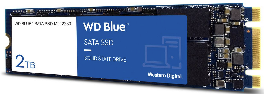

ich habe mir vor kurzem ein Matebook D16 geholt und wollte es mit meiner alten WD Blue 3D NAND M2 SATA 2280 2TB erweitern.
Die WD Blue war vorher in meinen alten ASUS Notebook inkl. installierten Win10.
Leider wird die SSD nicht erkannt. Weder im Win11, noch im Bios.
Ist diese Festplatte nicht kompatibel? Ich sehe bei diesen ganzen "Standarts" nicht mehr durch.
Grüße Mike
Kronos43 schrieb:
ein Matebook D16
Welches Modell genau?
Vermutlich wird nur eine PCIe (NVMe) SSD unterstützt und keine SATA (AHCI).

Kronos43 schrieb:
Sollte doch mittlerweile alles kompatibel sein.
Nein, man muss gucken, was der M.2 Slot kann, also entweder PCIe NVMe SSDs, oder SATA AHCI SSDs oder beides.
Und laut Internet, werden da nur PCIe NVMe SSDs unterstützt.
Hier eine einfache Erklärung: Die M.2 Schnittstelle | Delock
Kurz: Die Bauform ist dieselbe, die Schnittelle und das Protokoll sind anders:
Schnittelle PCIe Protokoll NVMe vs. Schnittelle SATA Protokoll AHCI
Die WD Blue SATA SSD M.2 2280 hat einen B+M-Key und passt daher in den Key M Slot (PCIe / NVMe):
Vielen Dank für die Hilfe. Habe mir jetzt eine WD SN770 2TB gekauft.
Die „alte“ 2TB werde ich wahrscheinlich in ein Gehäuse stecken oder verkaufen.

WD SN770 2TB wurden vom Notebook sofort erkannt und alles läuft jetzt. Danke sehr.
