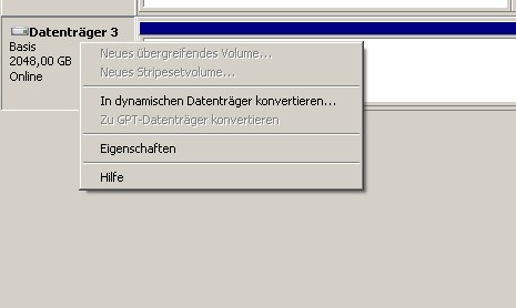

Beim formatieren der Platten konnte ich nur NTFS und eFat wählen, also nichts mit GPT oder so ???
Mist, ich habe grade mal umgerechnet, das sind nur 2TGB.
Wie komme ich nun an die restlichen 500GB dran.
Wie gesagt, ich konnte da nichts auswählen, und überall steht, dass Windows7 64 das automatisch macht solange man die Platte nicht als Bootlaufwerk nutzen will.
Die Möglichkeit GPT zu wählen ist ausgegraut, siehe Bild.
Weil GPT ein Datenträger- und kein Partitionformat ist. Hier hätte ohne Vorhandensein einer Partition auf GPT konvertiert werden können(da wäre "auf GPT konvertieren" nicht ausgegraut gewesen). Da stand kein Wort von "neue Partiton anlegen" oder "formatieren"...
