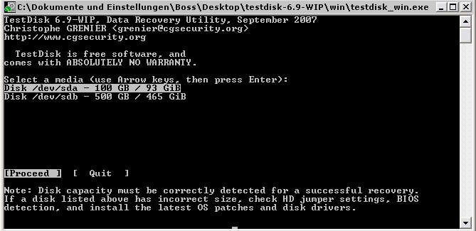

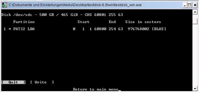

Wie ich in den Threads (SuFu) und FAQs entnehmen konnte, hab ich einige Tests mit Testdisk durchgeführt. Als Laie in diesem Bereich der Technik ist mir zwar das Prinzip bekannt, jedoch kann ich mit den Ergebnissen von Testdisk wenig anfangen. Vielleicht liest hier jemand etwas sinnvolleres heraus, als meinereiner.
Es geht wirklich nur noch darum, ob ich gleich mit dem recovern anfangen muss. hum. :(
Hier die Testdisk-Ergebnisse:

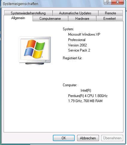

system.jpg - Meine Systeminformationen

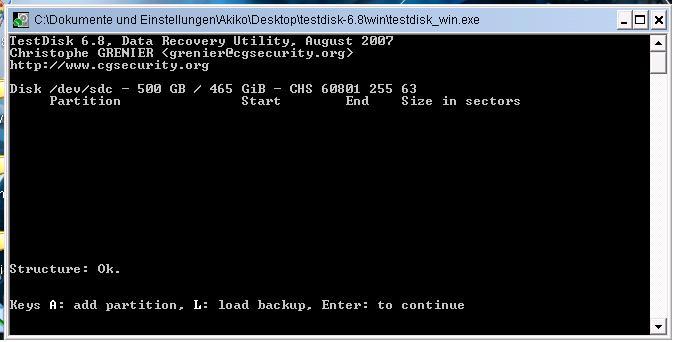

1. jpg - Testdisk nach [Create] - [MyBook-Auswahl/Proceed] - [Intel] - [Analyse]
2.jpg - Nach [Proceed] - [Vista-NO]

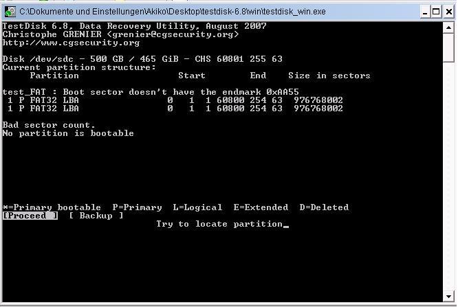

3.jpg - Nachdem ich aus dem vorherigen Screenshot mit [Enter] fortgefahren habe
4.jpg - Deep Search.

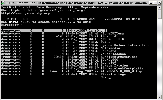

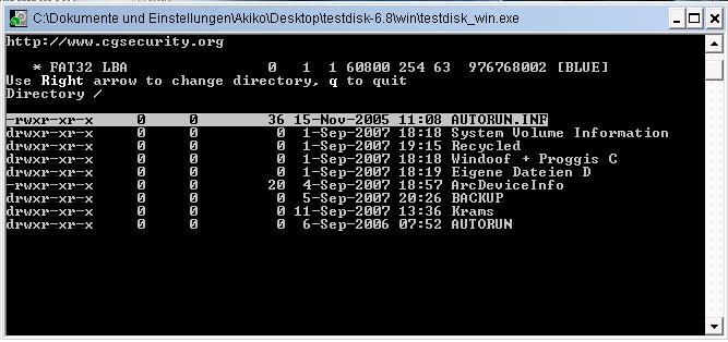

5.jpg - Nach [P - List Files]

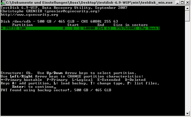

Bei dir ist der Bootsektor defekt.
Ich geher von diesem Screen aus;
https://www.computerbase.de/forum/attachments/4-jpg.75834/
* (Stern) ist für primär, aktiv und bootfähig und kannst du mit dem Links oder Rechtspfeil auf der Tastatur setzen. Wenn du von der nicht bootest, setze die auf nur P für primär.
Siehst du ganz links bei der Partition.
Bestätige mit Enter.
Gehe auf [Write].
Bestätige dort mit Enter, y und Ok.
Daher erscheint dort ein Menü Boot.
Bestätige dort nur mit Backup BS.
Beende Testdisk und starte den Computer neu.
Wenn chkdsk bei Systemstart kommen will, beende chkdsk erstmal.
Geht innerhalb von 10 Sekunden durch beliebigen Tastendruck.
Überprüfe das Ergebnis und teile es mit.
Mache hinterher Backup!
Viele Grüße
Fiona

//edit: Ok. Neues zur Festplatte:

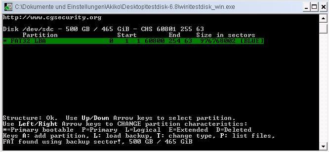

Durch [Advanced] -> [Boot] -> [Backup BS] hat sich mein Problem gelöst. Alle Daten sind da, wo sie sein sollten. Alle Medienformate von Bildern, Text-dateien mehrere Male geöffnet und durchgeschaut. Soweit ich sehen kann, fehlt nichts :)
Backup läuft. Wird jetzt nochmal in 2 Partitionen unterteilt und mit NTFS formatiert. Danach sollte es wieder einsatzbereit sein.
Vielen Dank für die Führung und Anleitung durch Testdisk. You made my day! :)

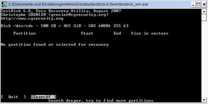

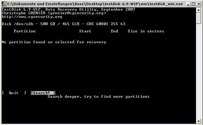

P.S.: so, habe jetzt [Analyse] gemacht
Bild1: Meine Festplatten
Bild2: [Analyse]
Sieht so aus, das bei dir zumindest auch der Bootsektor beschädigt ist.
Bestätige bitte mal durch, bis du unten die tiefere Suche Search! siehst.
Lasse die mal laufen.
Drücke hinterher wenn deine Partition gefunden wurde, bitte p ob deine Daten oder eine Fehlermeldung angezeigt wird.
Teile es mit.
Viele Grüße
Fiona

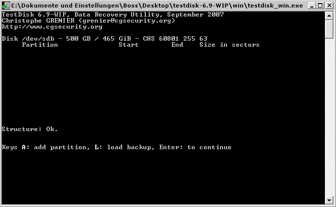

So, die Bilder .... was kann man da erkennen? Kann man die Festplatte ohne viel Aufwand retten?
Bild1: vor dem kuzen Search
Bild2: vor dem langen "Search!"
Bild3: nach dem langen "Search!"
Bild4: nach dem langen "Search!" + "P"

So, Fiona, DU BIST EIN SCHATZ!!!! :bussi: Möchte bei dir bedanken!!!
Habe rausgefunden, dass Bootsektor kaputt war dann deine TestDisk-Anleitung durchgelesen und es hat geholfen!
Einem weiteren sterblichen hast mal wieder geholfen :daumen: DANKE
