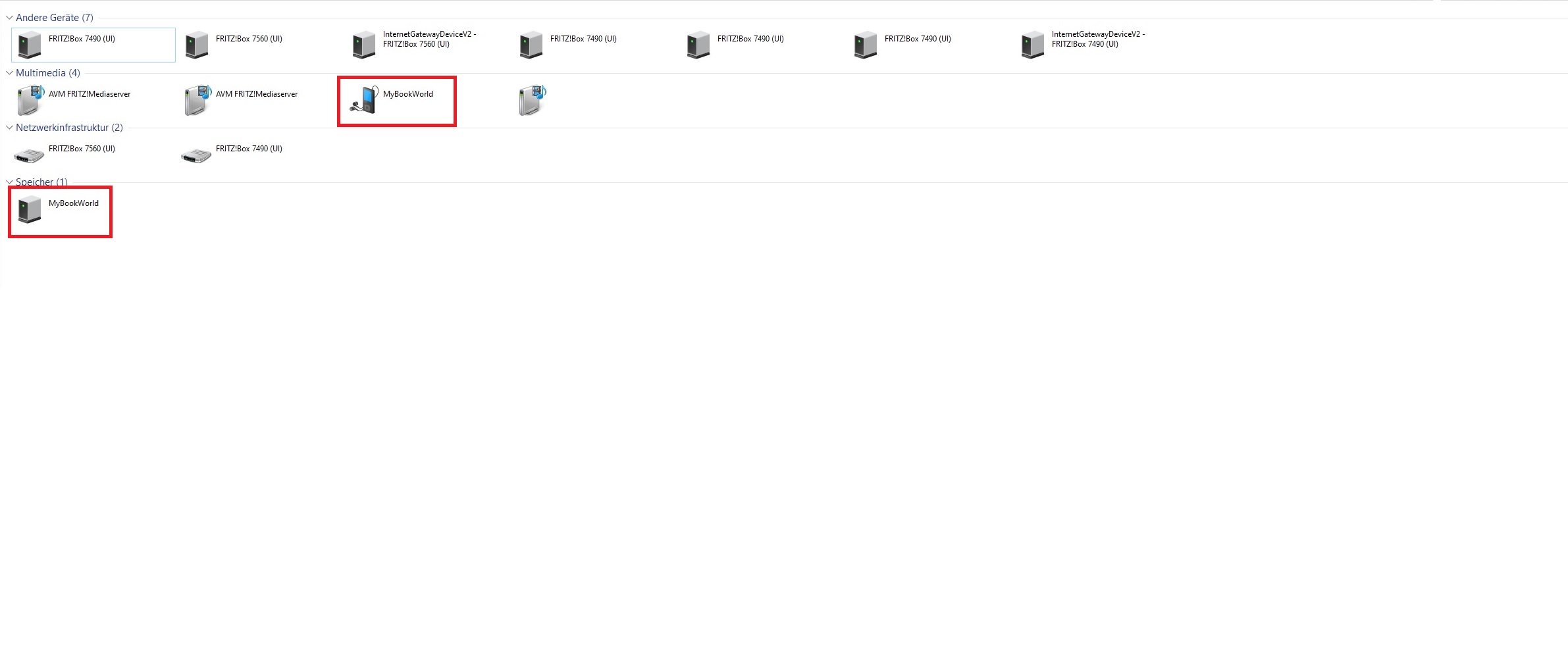

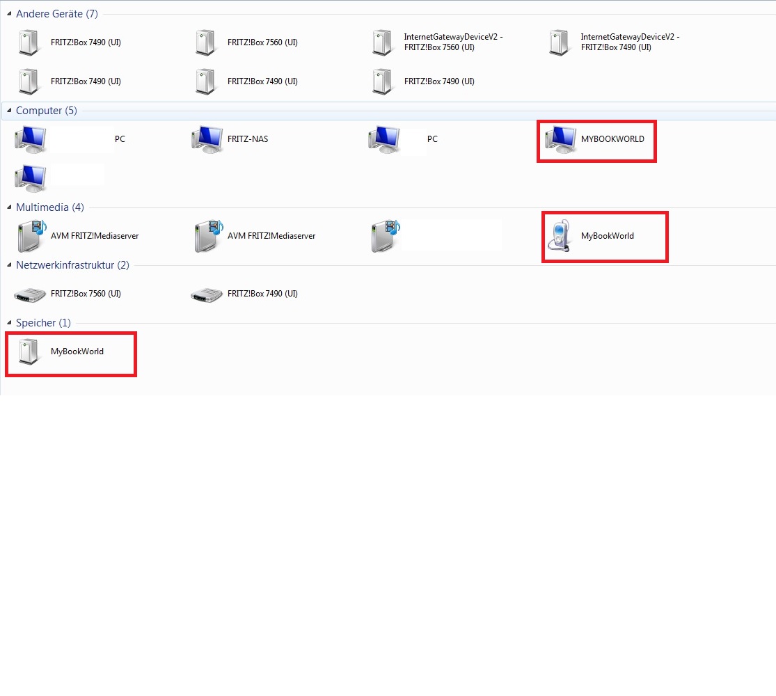

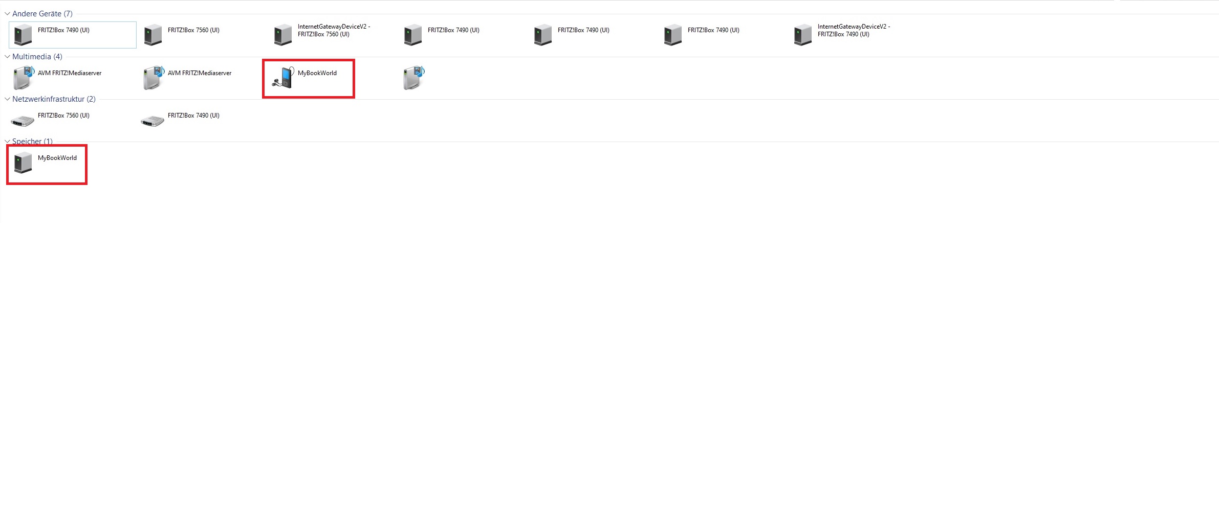

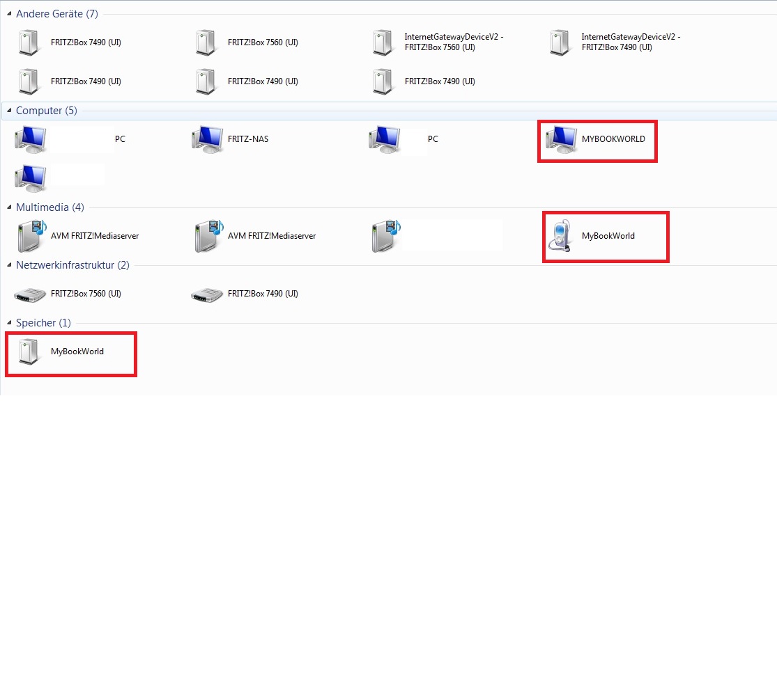

Guten Abend,
ich habe leider seit heute ein Problem mit Windows 10 Home und meiner Western Digital MyBookWorld. Die WD hängt per LAN an einer FB 7490. Mein Win10 PC ist ebenfalls per LAN angeschlossen. Desweitern befinden sich noch ein PC und ein Laptop (beide Win7) per WLan im Netzwerk. Beide haben vollen Zugriff auf die WD. Bei mir am Win10 PC wird die WD jeweils als Speicher und unter Multimedia angezeigt. Normalerweise wurde sie unter Computer auch angezeigt, so konnte ich auf die dort befindlichen Ordner zugreifen. Seit heute bleibt sie aber ausgeblendet. Auch habe ich vollen Zugriff über meinen Asus Oplay auf die WD.
Jemand eine Idee woran das liegen könnte?

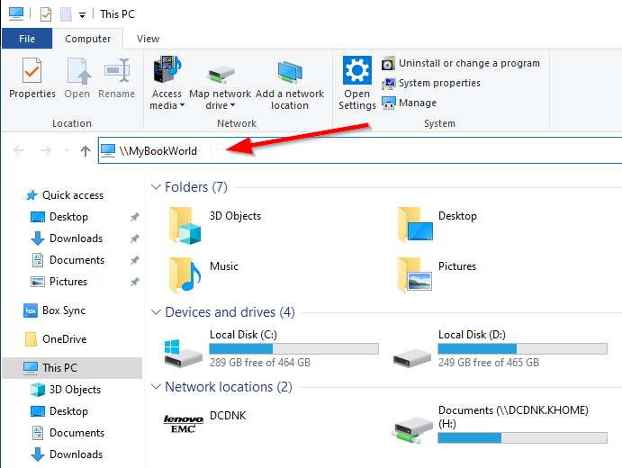

Tippe mal das hier im Dateiexplorer. Und dann ENTER.
Wenn es nicht geht dann \\ipadresse-des-geraetes
Die Netzwerkumgebung von Windows bzw. sich darauf zu verlassen ist Mist.
