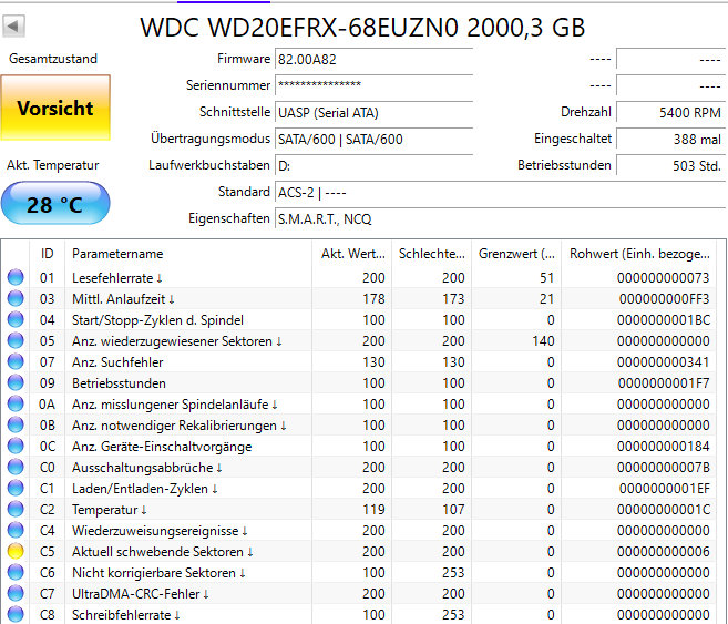

ich habe seit ca. 2 Jahren eine WD Red 2TB (WDC WD20EFRX-68EUZN0 2000,3 GB) mit einem externen Gehäuse (FANTEC DB-ALU31)
welches per USB 3.0 angeschlossen ist.
Seit einigen Wochen habe ich Performance-Probleme und ich das kopieren von Dateien oder auch das schauen von Filmen (per USB angeschlossen) geht sehr träge bzw. bricht ab.
Ich habe das externe Gehäuse auch gegen ein anderes ausgetauscht, gleiches Problem. Es sollte daher nicht an dem Gehäuse liegen.
Crystal Disk schaut (per externem Anschluss) wie folgt aus:
Wisst ihr woran das liegen könnte und was zu tun wäre?
Ist die Platte auf einmal defekt, speziell da die Fehlermeldung "C5" anschlägt?
Eigentlich sollte es sich ja bei einer Red Line um ein sehr zuverlässiges Modell handeln.
Danke schon mal!
Schwebende Sektoren sind bei mechanischen Platten ein häufig auftretendes Problem.
Diese sollten eigentlich durch Reservesektoren (05) ersetzt werden.
Um dies zu erreichen, hilft es, wenn ich mich richtig erinnere, die Daten der HDD zu sichern und diese danach zu formatieren. Dann sollten die schwebenden Sektoren als unbrauchbar markiert werden und durch die Reservesektoren ersetzt werden. Kann mich da aber auch täuschen.
https://www.heise.de/ct/hotline/Was-tun-bei-aktuell-schwebenden-Sektoren-2509492.html
falls wichtige Daten drauf sind, auf jeden Fall eine Sicherung machen.

C5 ist ein Softwarefehler bei dem die Daten des Sektors nicht mit der Prüfsumme übereinstimmen, ein Hardwarefehler wäre bei C6 und dann später bei 05 eingetragen.
Ok und was genau heißt das bezogen auf eine Platte auf der nur Dateien kopiert bzw. gelesen wurden?
Jein. C5 sind, wie du richtig geschrieben hast, Sektoren, bei denen die Prüfsumme nicht mehr stimmt und die deshalb nicht mehr fehlerfrei gelesen werden können. Das können SoftBads sein, es kann aber auch an der Hardware liegen. C6 sind im Grunde dasselbe wie C5. Mit dem Unterschied, dass die bei einem offline Selbsttest der Festplatte gefunden wurden und nicht zufällig während des normalen Betriebs bei einem Lesezugriff. C5 wird in Echtzeit aktualisiert und C6 nur nach dem nächsten Selbsttest.
