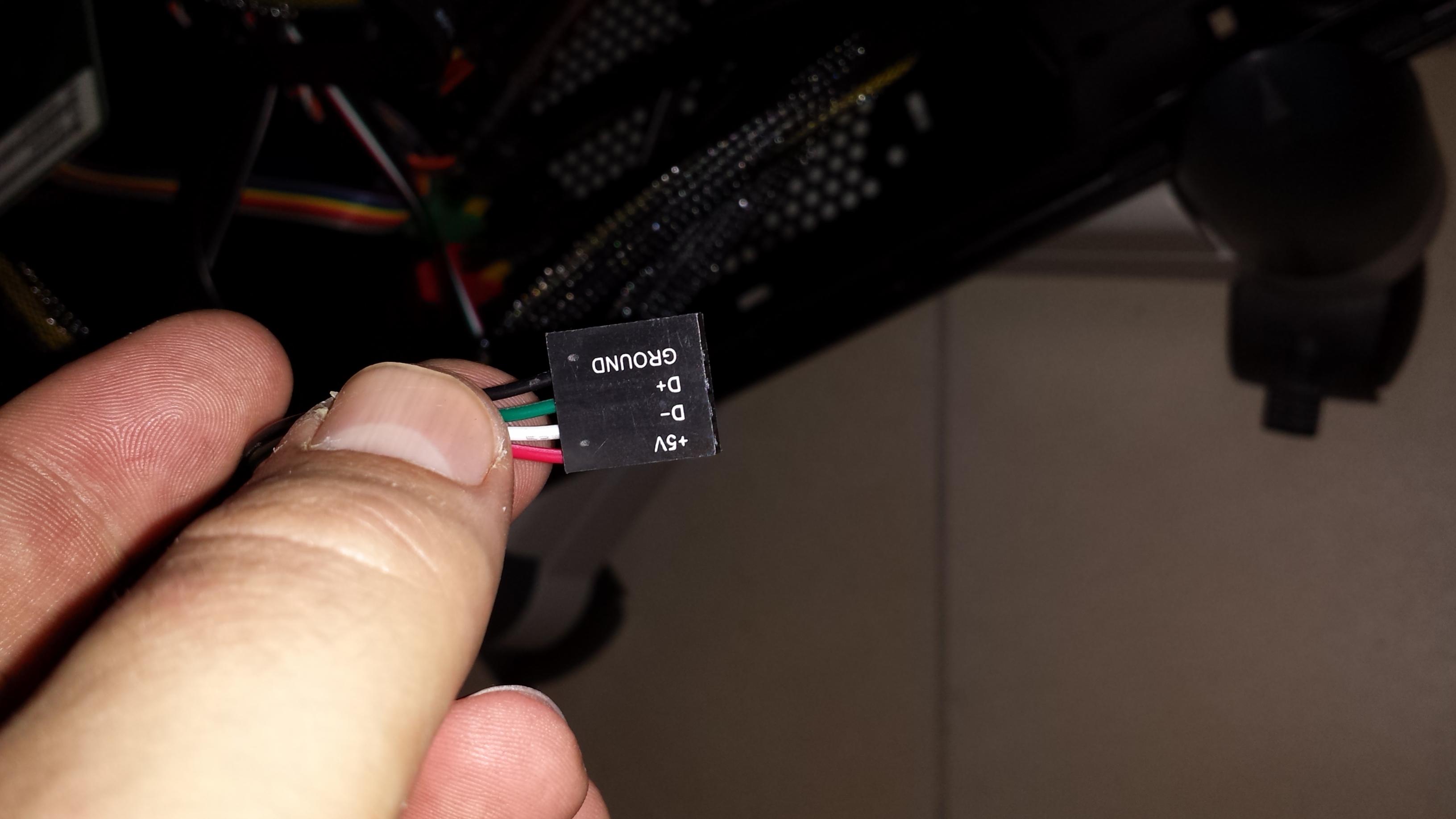

Auf dem unten aufgeführten Bild ist ein Stecker von meinem Frontpanel zu sehen, ich weiss aber nicht wo er auf das Mainboard gehört.
Sound kann es nicht sein, den Stecker habe ich gefunden, daher kann es meiner Meinung nach nur USB Anschluss sein. Allerdings passt dieser Stecker nicht auf den USB3 Anschluss am Mainboard, da der Stecker 4 Pins und daneben einen freien Anschluss benötigt und dies passt laut Mainboard Beschreibung dann nicht mehr mit + und - zusammen.

zu4: sieht nach front usb2 aus.. bin aber nicht sicher. falls ich das richtig sehe.... der passt natürlich nicht an ein usb3 steckplatz...

zu 4: damit wäre die Farge geklärt wo der Stecker hingehört. Habe an der front zwei USB Anschlüsse, einer blau der andere schwarz. Einer ist über ein nach hinten geführtes USB Kabel an einem USB-Port an der Rückseite angeschlossen.

Das ist ein USB 2.0 Anschluss. Leider in der Super Billig Version. Ich würde Ihn weglassen wenn möglich da kein Schild (0, Erdung für USB Rahmen, nicht mit Ground (GND) zu verwechseln).
Wenn du bereits einen einen Kontakt breiteren Anschluss am USB hast abklemmen. Auch daher können deine Soundstörungen kommen. Die Belegung der internen USB Anschlüsse findest du im Mainbaordhandbuch.

zu 4: Hab ich aus den bisherigen Rückmeldung leider auch so nun interpretiert und werde das Kabel einfach "auf Seite legen".

Erledigt, Stecker ist out of order ...
