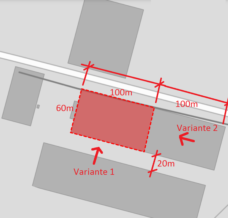

ich betreue eine Baustelle "Dachsanierung" auf einem Industriegelände, es handelt sich um eine Industriehalle 100m lang, 60m breit, ca. 6.000m².
Nun soll die Fläche größtmöglichst "überwacht" werden, bzw. der Bauvortschritt soll für bestimmte Personen ersichtlich gemacht werden, z. B. per weitergabe des Webcam Links.
Jeder Mensch, der bei diesem Projekt beteiligt ist, weiß von der Kamera bescheid und hat schriftlich für die Verwendung einer "Baustellenüberwachungskamera" zugestimmt, auf der er womöglich zu sehen ist. Die Dachfläche ist nur über einen Treppenaufgang per Gerüßt erreichbar, und auch auf dem Gerüßt ist die Verwendung einer Kamera ausgeschildert.
Es wird nur die Dachfläche und keine Nebengebäude zu sehen sein.

Jetzt habe ich mir zwei Standorte für die Kamera überlegt. Variante 1 und Variante 2 (siehe Foto).
Was würdet ihr sagen?
