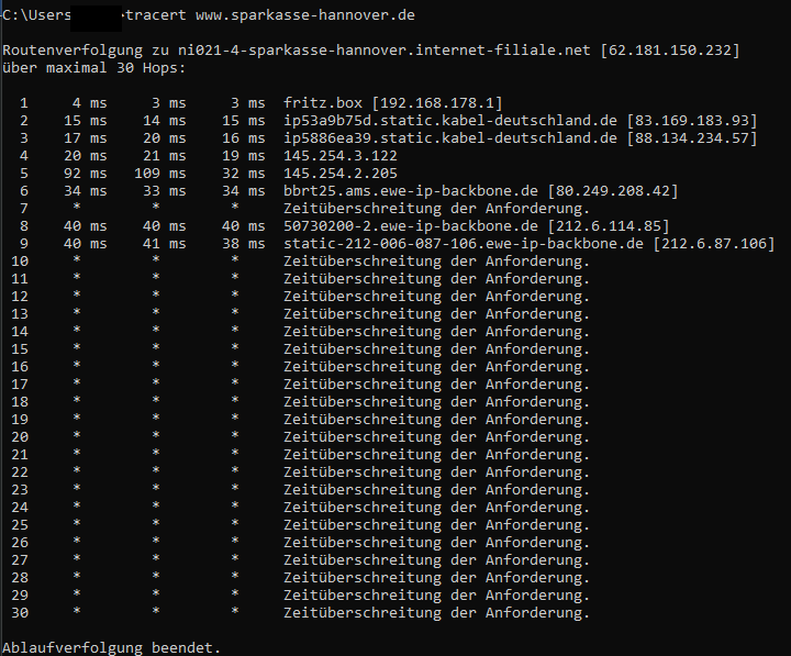

Entsprechend des Themas hier - https://www.computerbase.de/forum/t...m-nicht-auf-online-banking-zugreifen.2157925/ - habe ich mal die Routenverfolgung durchlaufen lassen. Diese sieht wie folgt aus:
Die Routenverfolgung wurde einmal mit dem spezifischen DNS-Server von Google (8.8.8.8, Alternativ 8.8.4.4.) und einmal mit dem "Vom Internetanbieter zugewiesenem DNS Server" durchgeführt. Dazwischen wurde per ipconfig /flushdns vorher der DNS Cache geleert (die Route war trotzdem identisch, sodass ich nicht ausschließen kann, ob Vodafone auf den Google DNS zugreift?)
Nun bin ich aber nicht versiert genug um daraus zu schließen, ob das Problem auf meiner Seite oder auf Vodafones Seite (oder der Sparkasse?) vorliegt, daher benötige ich hier einmal eure Hilfe: Was kann ich tun oder muss ich mich an den Vodafone Support wenden?

Sieht nach nem (Peering?) problem bei EWE TEL aus. Wenn du kein Kunde von EWE TEL bist: Pech gehabt. Willkommen in der Welt des Internets, wo alles kann und nichts muss.

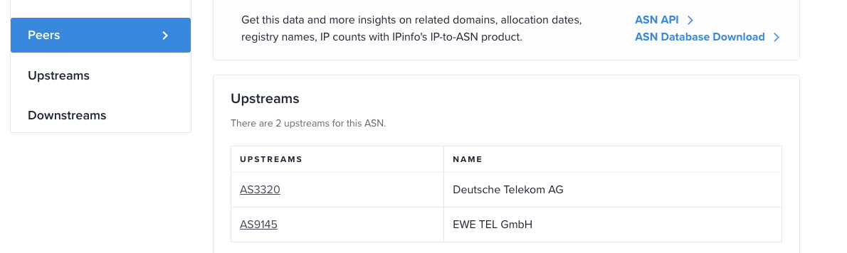

Es sieht für mich so aus, als ob ins Remote AS 15790 der Finanz Infromatik keine ICMP Pakete zugelassen werden. Die Finanz Informatik hat ein Peering zur Telekom und zu EWE Tel. Daher sind die letzten Hops entweder EWE-Tel oder Telekom.

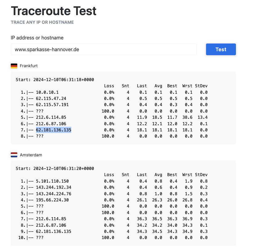

Hier endet der Trace bei 212.6.87.106:
Hier kommt der Traceroute ebenfalls über 212.6.87.106 der EWE-Tel rein (Hop 6) geht aber weiter zu Hop 7 62.181.136.135.
62.181.136.135 gehört der Finanz Informatik.

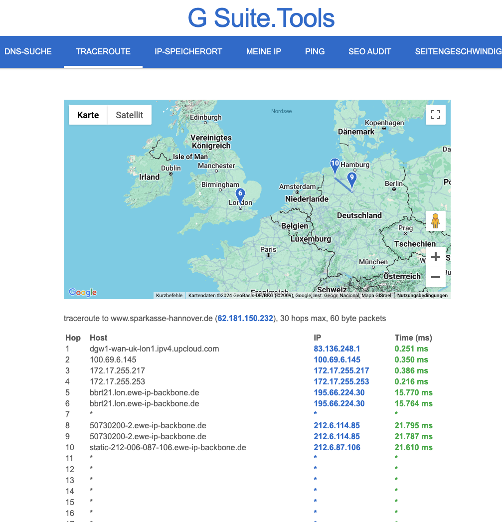

Selbst https://gsuite.tools/ die vorhin noch bei 212.6.87.106 hängen geblieben sind können die Webseite aufrufen:

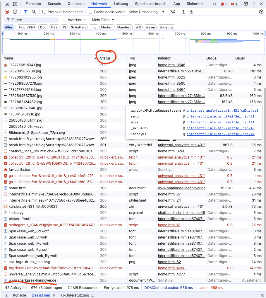

Vorher könntest du noch Testen, wie "nicht erreichbar" (Qualität der Nichterreichbarkeit) für dich sind. Dazu im Browser die Netzwerkkonsole anzeigen lassen, bei Google Chrome die Taste F12 drücken und den Reiter "Netzwerk" auswählen und schauen, welche Statusmeldung du bei dem Element der Sparkasse-Hannover.de bekommst. Bei mir sieht das so aus:
