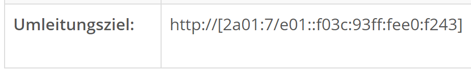

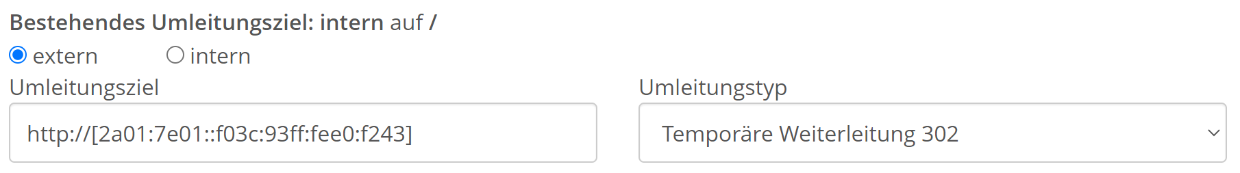

Habe jetzt gerade mal was versucht:
Aber Strato macht da das draus:
Da ist im zweiten IPv6-Block (7e01) ein "/" der da nicht hingehört. Sonst sollte es eigentlich ja funktionieren wenn ich mich nicht täusche
Was das mit dem Slash in der Umleitung soll kann ich auch nicht nachvollziehen. Was willst du denn da Umleiten?
Naja ich hatte versucht, dass wenn ich auf subdomain.domain.com gehe dass diese auf meine IPv6 mit einem bestimmten Port weiterleitet. Mit IPv4 funktioniert das ganze auch.

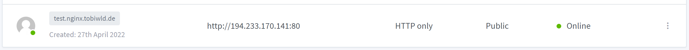

Nachstellung Nginx Proxy Manager:
Nginx-Proxy-Manager Server: 194.195.243.247
Test-Webserver: 194.233.170.141
Domain: nginx.tobiwld.de
Config:
Beim Aufruf von test.nginx.tobiwld.de kommt folgendes:
Du musst schon die IP für deine Domain einstellen. Es gibt keinen A Record für "test.nginx...".
Also muss ich für jeden Proxy-Host den ich erstelle auch eine IP beim Hoster hinterlegen?
Weil das sollte ja immer die gleiche sein oder nicht? Also ich muss ja immer auf meine IP vom Proxy Manager oder verstehe ich grade irgendwas ganz falsch?😅
Also ich dachte das es so ist dass der Proxy-Manager erkennt über welche url darauf zugegriffen wird und er danach entscheidet auf welche interne IP er den Request weitergeben muss
Naja, wenn du die Domain im Browser eingibst kann der ohne das die auf eine IP zeigt nichts damit anfangen.
Genau. Alle deine Domains zeigen auf die gleiche IP. Der Nginx Proxy Manager(NPM) hat ja auch nur eine.
Unterschieden wird dann anhand des HTTP Headers. Da schreibt der Browser den Host (Domain) rein. Nur anhand dieses Headers kann der NPM dann die Anfrage weiterleiten.
