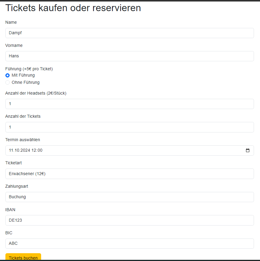

Moin zusammen.
Im Rahmen eines Schulprojekts habe ich die Aufgabe eine Buchungswebsite für eine fiktives Museum in einer ausgelosten Stadt zu erstellen. Die Sachen sollen in HTML eingegeben werden und dann in eine SQL Datenbank gehen. Doch es kommt nur die Hälfte an. Ich weiß nicht warum...
Weiteres im Anhang.
Wäre super wenn ihr mal drüberschaut. DANKE DANKE DANKE

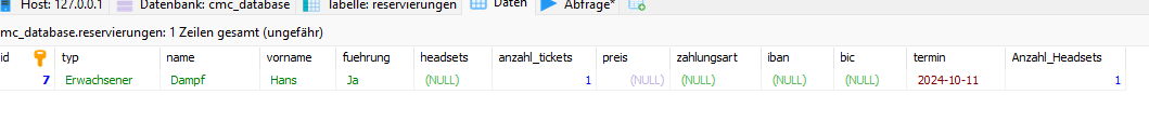

In deinem PHP hast du diese Zeile:
PHP:
$preis = $_POST["preis"];
Wenn ich jetzt mal Strg+F drücke und in deiner HTML-Datei suche, finde ich den String "preis" allerdings nicht. Das heißt, dass deine Form diesen Preis gar nicht enthält, den musst du erstmal an einer Stelle ausrechnen (am besten in der PHP-Datei). Du greifst also auf ein nicht-gesetztes Feld zu, weswegen es NULL ist.
Reaktionen: netzgestaltung und kim88
Dein SQL Statement haut nicht hin. Schau mal auf die Spaltennamen.
Würde dir auch empfehlen auf der DB mit Constraints zu arbeiten. Bspw. Anzahl Headsets kann nicht null sein, weil 0 nicht "null" ist. Dort ein Constraint drauf und als Default eine 0 rein. Macht die Sache später einfacher
Das beim Preis war tatsächlich gewollt. Wollt das später machen. Aber warum z.B IBAN nicht übertragen wird bleibt mir n rätsel
Du führst nur den else-Zweig für Dein insert Statement aus, also eine "Reservierung". Da fehlen nämlich unten z.B. iban und bic. Das passt auch zu deinem Screenshot. Wenn Du alles inserten möchtest solltest Du den if($typ == buchung) Zweig ausführen oder für die Reservierung die fehlenden Felder ergänzen.
... Ok... headsets fehlt da trotzdem noch, aber dass iban und bic in der "reservierungen" Tabelle fehlen passt zum PHP Code.
Das wars ;)DANKE
