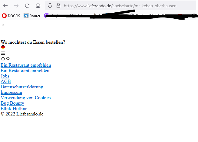

ich habe seit ein paar Tagen folgendes Problem.
Jedesmal wenn ich auf Lieferando gehen möchte, bekomme ich die Seite nicht richtig angezeigt.
Das passiert aber erst, nachdem ich meime Adresse etc. eingegeben habe.
Ich habe diverse andere Browser wie IE und Chrome probiert, was aber nichts änder.
Komischerweise habe ich das gleiche Problem an meinem Rechner hier im Büro.
Deshalb schließe ich quasi aus, dass es an meinem Rechner selbst liegt.
Ich hatte bei Lieferando angefragt ob es Probleme mit der Website gibt, dies wurde aber verneint.
Mir wurde geraten, den Router mal neuzustarten, was aber auch nichts gebracht hat.
Danke und Gruß für Hilfe vorab

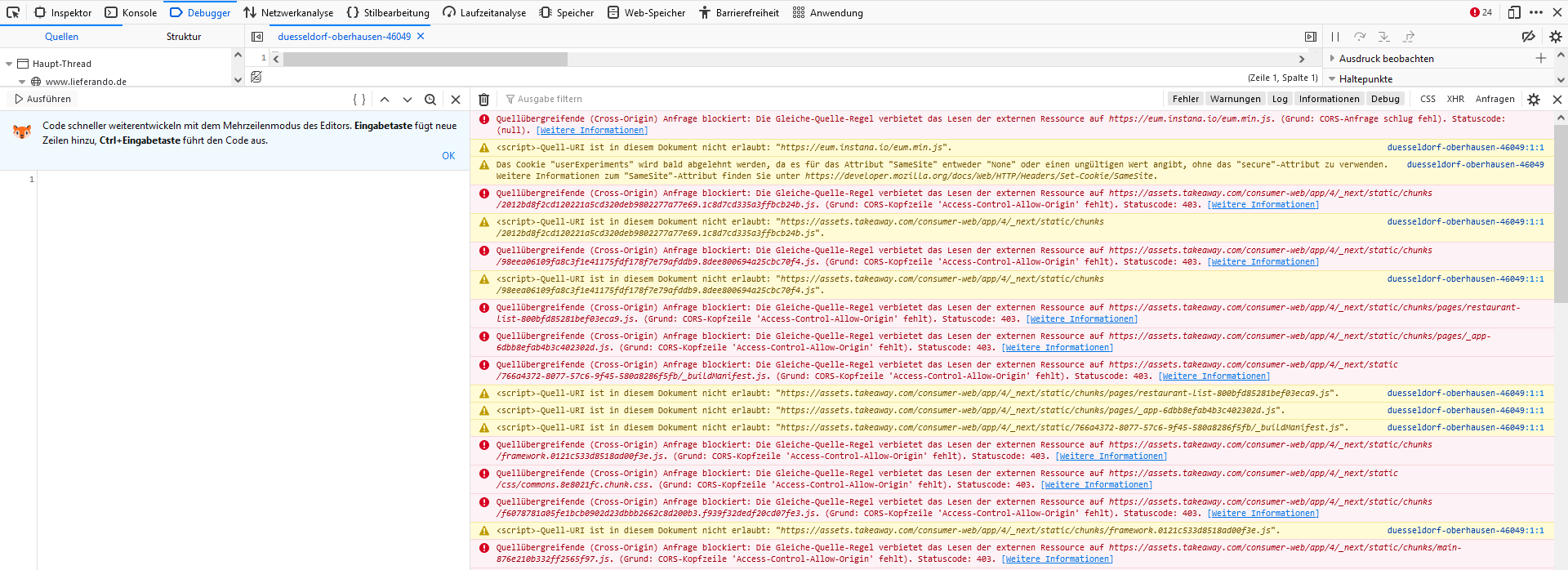

Hm, bei mir lädt die Seite richtig, bei dir scheint die CSS nicht korrekt geladen zu werden.
Was sagt denn das "Untersuchen" Tool, wenn du die Seite öffnest, werden da relevante Fehler geworfen?

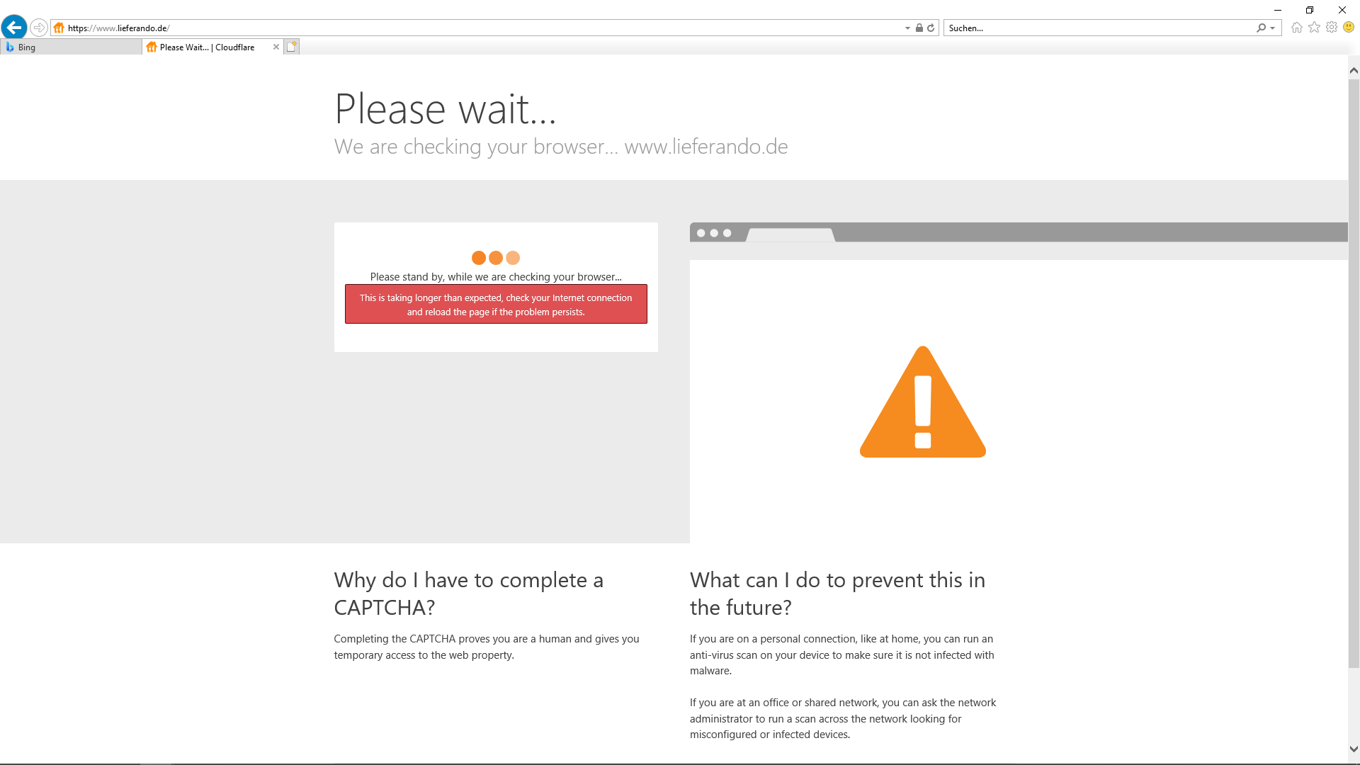

Ich bekomme auch komischerweise in letzter Zeit diese Captcha "Ladebildschirme" wenn ich auf Mydealz oder Lieferando gehe.
Und Untersuchen zeigt mir folgendes an.
Ich habe nur leider keine Ahnung, was bedeuten soll..

Sieht fast so aus als ob deine IP zum Teil geblockt wurde.
Wie sieht die Seite denn über das Smartphone aus? Schonmal im WLAN und über mobile Daten probiert?
Sind die beiden Anschlüsse beim selben Anbieter?
Kann mich hierbei aber auch komplett täuschen, hatte nur in der Tat mal ein ganz ähnliches Problem auf Lieferando, was allerdings durch einen VPN hervorgerufen wurde.

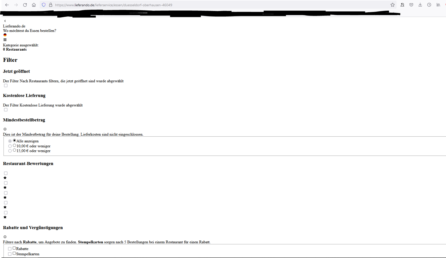

Zu früh gefreut..
Die erste Seite hat zwar geladen, aber sobald ich ein Restaurant auswähle, passiert wieder das selbe.
Im Inkognitomodus passiert übrigens das selbe. (Ist doch der "Private" modus oder?)
Cockies löschen hat diesmal nichts gebracht.

Bin mir zu 99% sicher, dass deine IP auf einer Blocklist gelandet ist, welche von Lieferando verwendet wird.
Kann genau das selbe Fehlerbild über einen VPN reproduzieren.
Wenn du in Chrome auf "Untersuchen" klickst und dann auf "Network", werden da sicherlich ein ganzer haufen 403 angezeigt "forbidden", deswegen auch die Cloudflare Captcha Abfragen.
In diesem Fall könnte es tatsächlich helfen, den Router mal kurz stromlos zu machen, um einen IP Wechsel zu erzwingen (falls du eine dynamische IPv4 Adresse hast).

Habe das gleiche Problem, nicht nur ich meine Freundin auch und aktuell viele Kumpels. Geht aber nur nicht bei Chrome. Nimm ein anderen Browser dann geht es. Keine Ahnung warum aber mobile chrome geht aktuell nicht bei Lieferando, Lieferando bekommt es seit Wochen nicht hin Ihre Webseite auf aktuellen Chrome browsern zum laufen zu bringen.
