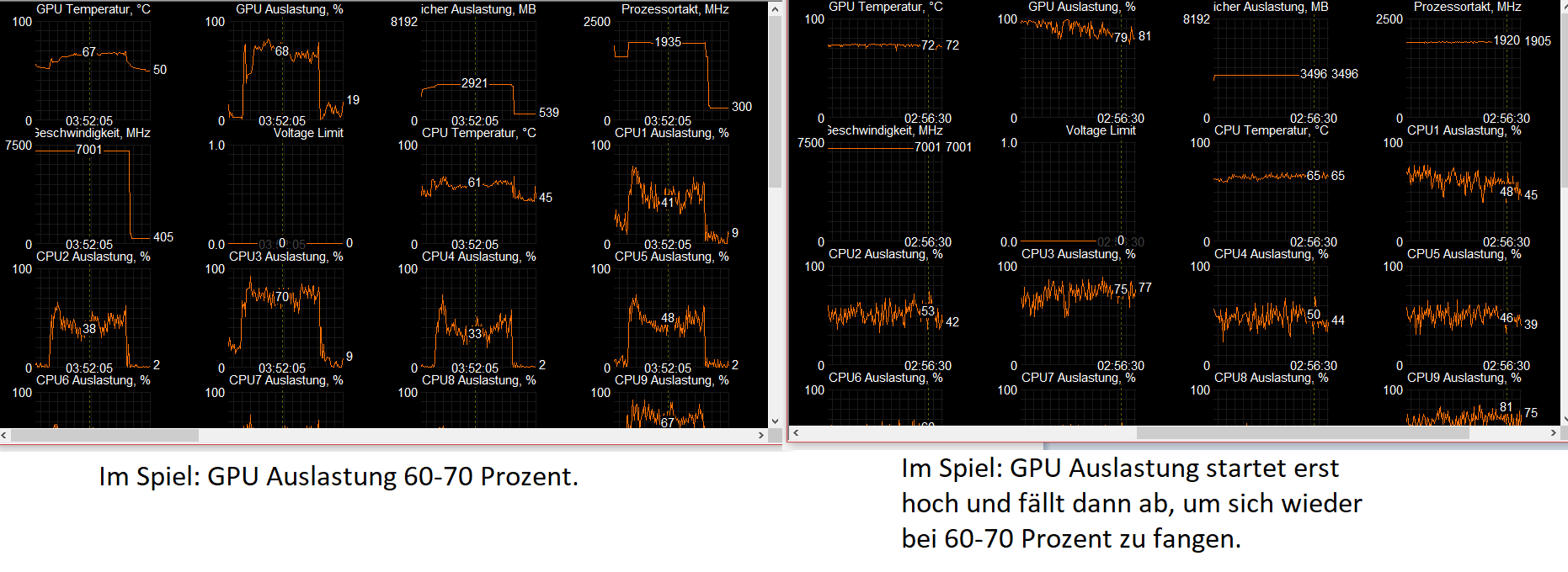

Die Grafikkarte läuft nach Afterburner nur mit ca. 60-70% Auslastung, taktet aber auf 1935MHZ hoch. Weder Ram noch VRAM läuft über. CPU läuft auf vollem Takt.
Prime95 und Frurmakr gehen gleichzeitig und da wird die Grafikkarte immer voll ausgelastet und alle CPU Kerne auch. Das Netzteil liefert also genug Strom. Nur in Spielen wie Vermintide und CS:GO ist die karte auf 70% Auslastung. Wenn ich morgen das Problem nicht gelöst habe, geht die Karte zurück. Ich sehs irgendwo nicht ein für 500 Euro weniger fps zu haben als vorher.

Ich habe keinen zweiten Monitor und auch keine RGB Tools. Ich habe einfach nur die alte Karte ausgebaut und die neue in den gleichen PCIe Slot hinein und habe die Stromkabel 6 Pol und 8Pol wieder drangemacht und hochgefahren.
Ich habe jetzt 441.87 Treiber installiert als Neuinstallation, um zu schauen ob es am Treiber liegt. Es ist aber nichts passiert.
Im Furmark ist die Karte ja zu 100% ausgelastet, nur in Spielen nicht.
Zeigt der HWInfo Sensor irgenwelche Performance Limits an?

Grafikkarte bei 70% Auslastung klingt nach CPU bottleneck. Ob eine neue Karte dann was bringt?
Ich würde vermuten dass die Frametimes fröhliches auf und ab spielen... XD. Aber naja sowas guckt man ja normal nicht an wenn man spielt.
Was für maximale Auslastung an der CPU spricht.
Es ist normal das furmark auf 100% läuft. Bei spielen passiert das seltener, wenn es passiert ist die graka dann in dem Fall der bottleneck.
Das mit der 100% Auslastung in Furmark und wärenddessen Prime95 läuft bezog sich lediglich darauf, daß das Netzteil genug Strom liefert und, daß die Karte ,,ausgelastet" werden kann. Hätte ja sein können, daß der Treiber oder wer auch immer hier auch die Auslastung runterregelt.
CPU Flaschenhals kann natürlich sein, aber andere erreichen mit ner 1080Ti und dem gleichen CPU höhere FPS, das ist das was ich nicht verstehe, da die 2070S ja gleichschnell oder gar schneller sein soll als eine 1080Ti.
Und bei CS:GO hatte ich vorher auch irgendwie mehr Bilder, obwohl das Spiel ja CPU Limitiert ist.
