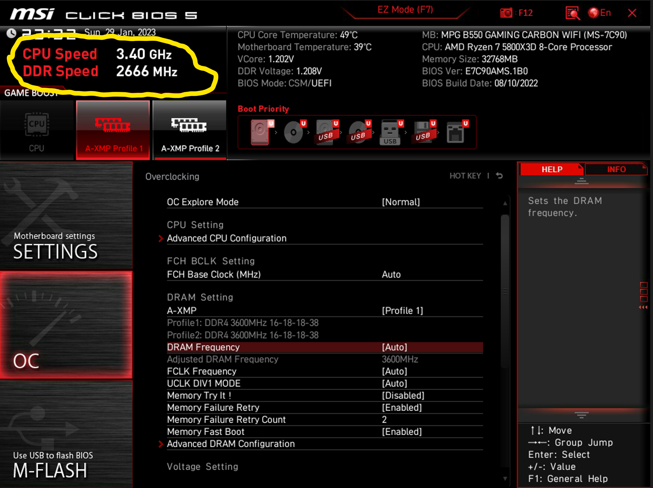

Ich habe letztens auf meinem MSI Carbon Gaming WiFi den 5900x gegen einen 5800x3d getauscht. Der RAM ist dabei der gleiche geblieben, nämlich 2x 16 GB Crucial Ballistix 3600 MHz CL 16.
Mit dem 5900x lief er mit aktiviertem XMP 1 Profil auf 3600 MHz. Beim 5800x3d sind es trotz XMP 1 Profil jedoch nur noch 2666 MHz (siehe Screenshot). Hat jemand eine Ahnung, woran das liegen könnte? Das Board hat das aktuelle BIOS drauf.
cmos reset durchgeführt nach cpu wechsel?
ansonsten einfach mal händisch 3600 einstellen
Reaktionen: DerMas
Die Einstellungen wurden automatisch zurückgesetzt beim Booten nach dem Einbau. Manuell habe ich keinen Reset durchgeführt. Meinst, das würde nochmal nen Unterschied machen?
Händisch könnte ich natürlich nochmal testen. Mich irritiert nur, dass in der Mitte des Screenshots bereits "Adjusted DRAM Frequency" auf 3600 MHz steht und es trotzdem nur 2666 sind.

Versuchs mal mit dem anderen XMP-Profil 2. Derzeit ist es im Safe mode und daher nur 2666MHz und 1,2V.
Joa nicht jedes Board verwirft die Einstellungen wenn's nicht läuft, sind's im Windows auch DDR4-2666? Dann deaktiviere XMP halt und aktiviere es nochmal.
Geht's dann immer noch nicht geh auf DDR4-3200 runter.

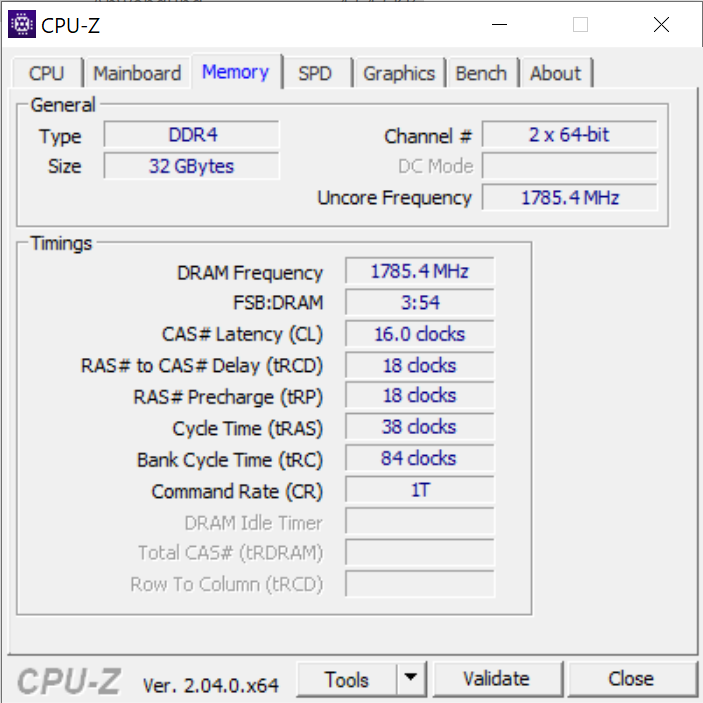

Ok, das ist jetzt peinlich: Nachdem ich gerade in Windows nachgesehen habe, zeigte CPU-Z doch die passenden (? - siehe Screenshot) Werte an. Als ich dann nochmal im BIOS nachgeguckt habe, standen dort auch plötzlich die 3600 MHz.
Vielleicht hat es tatsächlich was mit dem zitierten Problem mit Agesa 1.2.0.7 zu tun und es läuft einfach nur mal so mal so. Ich werde es weiter beobachten und habe jetzt immerhin ein paar Ideen, was ich noch so probieren könnte, wenn es wieder zur Regression kommt. Danke schonmal dafür an alle :-)

Gibt ne sehr einfache Möglichkeit Deinen Screenshot zu reproduzieren..
ich boote mit 2666-DDR-Speed ins UEFI..stelle die Ram-Geschwindigkeit auf 3600 um... bin ein bischen durcheinander, mach nen Screenshot noch vor dem Neustart..
Und schon passt alles zusammen.

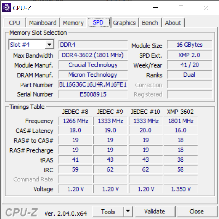

*PS: Dein tRC steht auf "84"... machen viele UEFI gerne lahmer, als xmp eigentlich freigibt. "58" würde Dein Speicher offz. hergeben.
