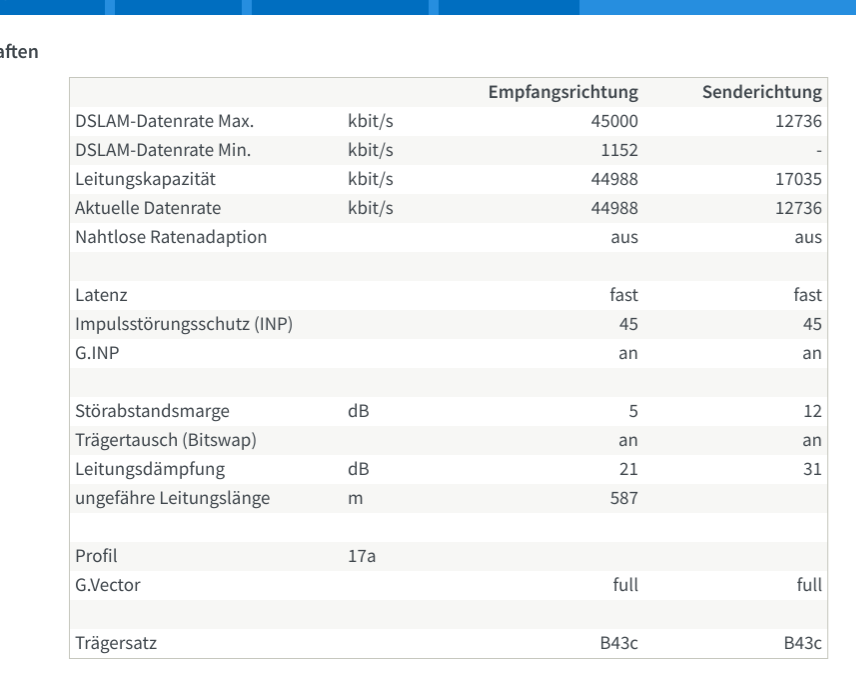

Was zeigt denn die FritzBox als Leitungskapazität an?
Hatte die Werte hier letztens schon mal hochgeladen, da wurde alles als plausibel beschrieben. Leitungslänge kommt auch ca. hin.
Da sieht man ja schön, dass die Leitung am Anschlag läuft. Du hast ja noch nichtmals die vollen 50 Mbit/s, mehr ist nicht möglich.
