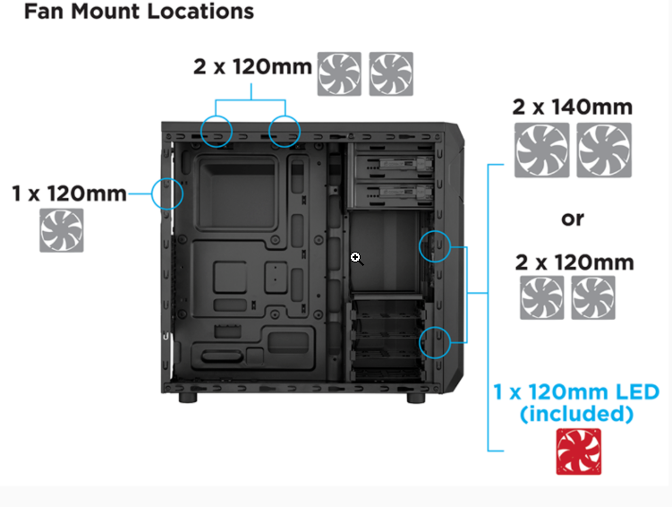

Das Gehäuse hat einen Lüfter bereits dabei, der sich vorne befindet (120 mm). Ich würde nun gerne zwei weitere Lüfter kaufen, um die Temperaturen in den Griff zu bekommen.
Frage: Wo platziere ich die am besten, um die Abwärme am besten aus dem Gehäuse zu führen?

Das Gehäuse kann vorne noch einen weiteren 120mm/140mm Lüfter aufnehmen. Am Deckel finden sich ebenfalls zwei Slots für 120-mm-Lüfter. In der Rückseite lässt sich zudem noch ein 120er installieren.

der klassiker wäre zwei vorne rein und einer hinten raus. einer rein und zwei raus kann bessere temps bringen, zieht aber auch mehr staub ins case.

Setze zwei Lüfter in die Front als Einlass und einen in das Heck als Auslass.
Siehe hier: https://www.bit-tech.net/reviews/tech/the-big-cooling-investigation/6/
Wie Deathangel008 schrieb... Die Temparaturen werden wahrscheinlich minimal schlechter sein als wenn du zwei Lüfter als Auslass verwendest, im Gegenzug wird sich aber auch weniger Staub im Gehäuse ansammeln.

Außerdem würde ich den Wraith Stealth durch einen günstigen Tower-Kühler, wie zum Beispiel den Arctic Freezer 34, ersetzen und die Kernspannung der RX Vega 56 reduzieren. Die beiden zuletzt genannten Maßnahmen dürften wesentlich mehr bringen als zwei weitere Gehäuselüfter.
