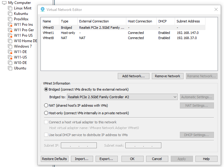

Nimm die Workstation Version (ist frei mittlerweile). Die hat einen besser funktionierenden Netzwerkeditor wo Du besser die Adapter zuweisen kannst.

Also, sofern nicht bereits geschehen, würde ich Dir ebenfalls zur inzwischen kostenlos erhältlichen Pro-Version raten. Aber was Dein Problem angeht, so würde ich die folgenden Dinge durchgehen:
  • Prüfe, dass die Checkboxen beim LAN-Adapter "Connected" & "Connect at power on" ausgewählt sind
  • Prüfe, dass die Energiespareinstellungen des Adapters innerhalb von Windows nicht ein (versehentliches) Abschalten erlauben
  • Verwende VMXNET3-Adapter (dafür müsstest Du ggf. die .vmx-Konfigurationsdatei manuell anpassen)
  • Prüfe, dass die VMware Tools (akt. 12.5.0) in der VM laufen
Das wären so die Dinge, die mir dazu spontan einfallen.
Danke für die Antworten.
Hat sich durch die neue Pro-Version erledigt.
