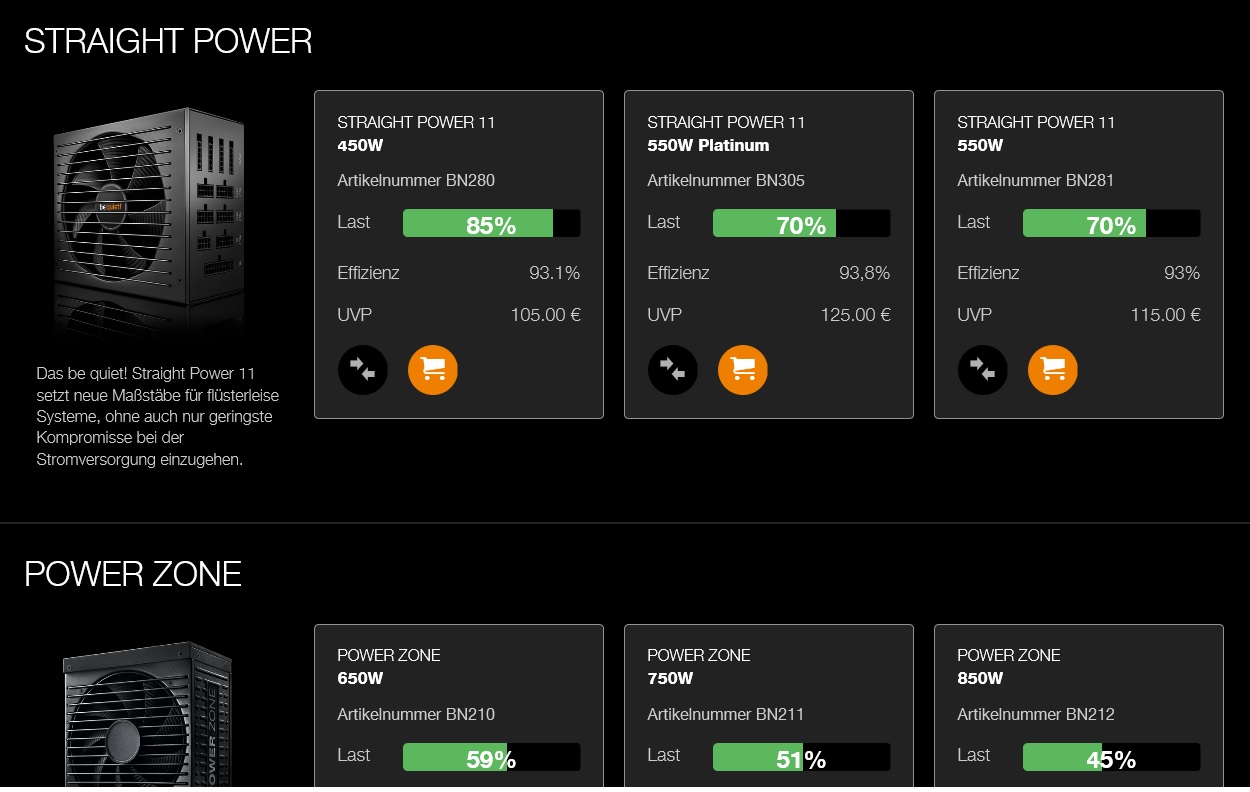

Schönen guten Morgen zusammen,
ich habe mir einen neuen PC zusammengestellt und dann den be quiet PSU - Kalkulator genutzt, um nachzuvollziehen, ob mein vorhandenes Netzteil noch für meine Konfiguration ausreicht. Leider wird es nicht mehr in den Empfehlungen aufgelistet, da es bereits neuere Modelle gibt. Deshalb hier meine Frage, ob ich es noch weiter nutzen kann.
Hier ein paar Randdaten meiner neuen Konfiguration:
CPU: AM4 , Ryzen 5 3600X
Speicher: 2x
GraKa: Radeon 5700 XT
S-ATA: 3x
Lüfter: 2x im Gehäuse integr.
keine Übertaktung, keine USB 3.1 Aufladung
Derzeit vorhanden ist mein Netzteil Straight Power 9 - BQT E9-CM-580W
Über eine Antwort würde ich mich freuen.
Mfg
Alex

Was soll da nicht reichen?
Das ist ein gutes 580W Netzteil, für deine Hardware würde auch ein aktuelles gutes 500W Netzteil locker reichen.
