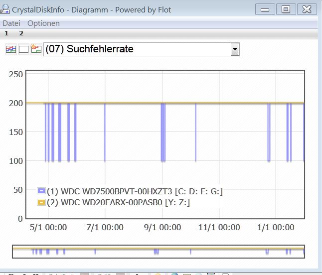

Smartwerte der Platte sehen laut CrystallDisk alle gut aus bis vielleicht auf:
