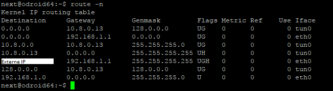

Okay, dies ist meine aktuelle Routingtabelle, wenn ich im VPN bin:
Interpretiere ich die 1. Zeile richtig, dass für das Internet(externe Netz) als Gateway die IP 10.8.0.13 verwendet wird? Wäre nun hier schon die Lösung zu finden, da die IP des VPN Servers ja 10.8.0.1 beträgt?
Ich frage mich wo die 10.8.0.13 her kommt, hast du die mal selbst gesetzt oder wird die per openVPN gepusht? Prinzipiell müsste hier anstatt der .13 die IP des VPN-Servers stehen aber nicht nur in der ersten Zeile sondern auch in der sechsten. Ist eine kleine Sonderlösung von openVPN da es so ohne administrative Rechte das Default-Gateway "ändern" kann.
