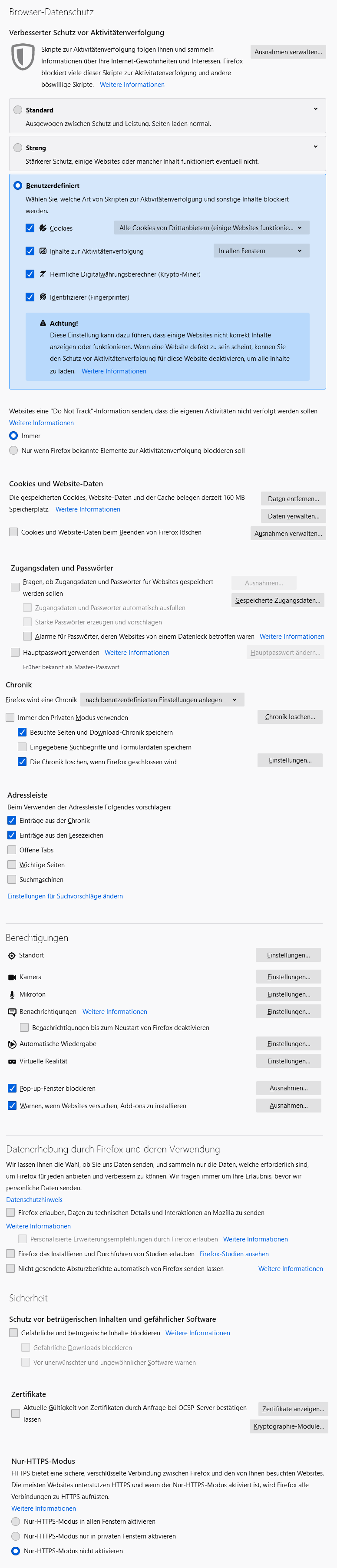

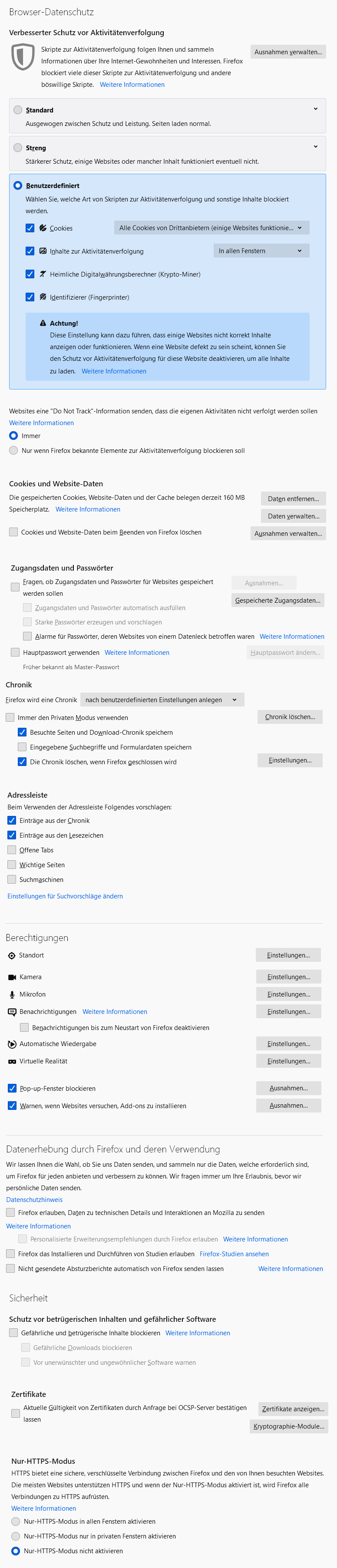

Aktive Firefox-Erweiterungen sind uBlock Origin, Smart Referer (mit der Einstellung, Referer nur auf der eigenen Domain zuzulassen, für Fremddomains nicht) und NoScript, das für den Test allerdings den fünf eingebundenen Domains das Ausführen von Skripten erlaubt hat. Dazu Cookie Auto Delete und HTTPS Everywhere.
Datenschutzoptionen vom Fuchs selbst:

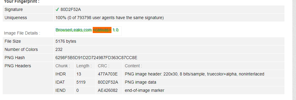

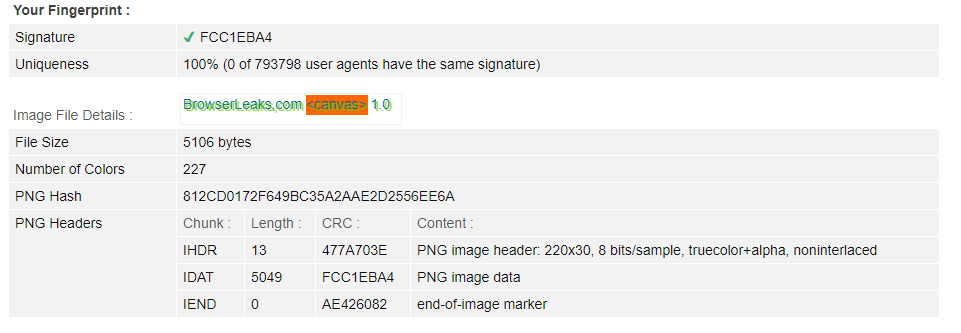

Brave generiert nach jedem neustarten des Browsers einen neuen Fingerprint dieser existiert egal wie lange ich unterwegs bin und ist auf allen Tabs identisch
dann nach einem neustart des Browsers...
