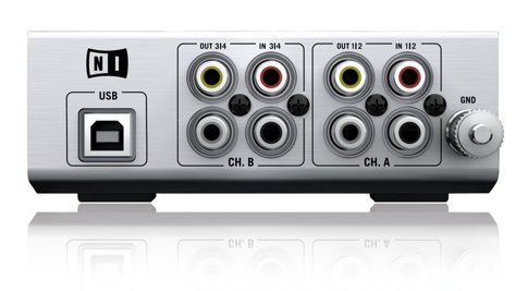

Das Interface ist an sich vollkommen intakt, jedoch weiß ich nicht wie es mit Chinch-Kabeln und Rauschen aussieht, da das Interface nur Chinch Ausgänge hat. Außerdem wären meine KHs nicht mehr so komfortabel anschließbar, da ich vorher mit Keyboard Shortcut zwischen Lautsprechern und KHs wechseln konnte, was dann ja nicht mehr möglich wäre (Die einfachste Lösung wäre jedes Mal ein anderes Standardgerät bei Windows anzuschließen).

Gibt es irgendeine preiswerte Alternative (z.B. das Audiosignal beim Audio 4 DJ gleichzeitig durch Out 1|2 und Out 3|4 zu schicken und an einen Ausgang diesen Adapter zu hängen?) oder muss ein extra Interface her? Und wie sähe es mit der Qualität aus? Dass das Chinch Signal unsymmetrisch ist weiß ich, muss man dazwischen noch einen Behringer HD400 packen oder ist das überflüssig?

Wenn über das Audio 4 DJ Interface auf beiden Ausgängen exakt das gleiche Signal ausgeben kannst, funktioniert es ohne Probleme und Beeinflussung des Signals für die KRKs wenn du das Signal eines Ausgangspaares per Adapter zu einem Monosignal zusammenmischst und an damit den Sub betreibst. Ob das mit der Wiedergabe auf beiden Ausgängen ohne Softwarefrickelei funktioniert, ist die andere Frage.

Zu deiner anderen Frage, ob du den DJ Controller durch das Audiointerface ohne große Latenz durchschleifen kannst: Auch das Interface hat eine gewisse Latenz durch dessen Treiber und Wandler. Vermutlich wird die beim Durchschleifen insgesamt je nach Buffersetting im Treiber bei mindestens 5-20ms liegen. Mir persönlich wäre das zu hoch fürs Auflegen, es kommt aber auch hier auf einen Versuch drauf an. Vergleiche das mit dem Abstand zu den Monitorboxen im Club. 1m Abstand entpricht ca. 3ms Verzögerung durch die Luftschallübertragung. Wenn die Boxen 3-4m weit weg stehen, wirds langsam schwierig nen tighten Übergang nur per Gehör hinzubekommen. Und zwar deshalb weil unser Gehör (je nach Frequenzbereich) ab ca. 7ms Abstand in der Lage ist zwei getrennte Schallereignisse als solche zu erkennen.

Bleibt nur noch ein Problem: Der DJ Controller. Entweder würde ich das Audiosignal durch das Audio4DJ durchschleifen, oder ich schließe die KRKs einfach per 6,3mm Klinkenkabel an (die KRKs haben ja mehrere Eingänge).

Das mit dem Durchschleifen müsstest du einfach probieren, ob es für dich von der Latenz Ok ist.

Ich habe es jetzt doch geschafft bei normalem Betrieb (Musikhören, Videos gucken, ...), das Signal der Xonar DGX durch das Audio4DJ auszugeben und das scheint mir momentan die beste Lösung zu sein (vor allem wegen gutem ASIO Treiber für Ableton Live und Traktor).
Habe jetzt folgende Kabelkonstellation geplant:
Cordial CFU 1,5 PC (vom Audio4DJ zum Behringer HD 400)
Behringer MicroHD HD400 (zum "Symmetieren" der Signale)
2x Cordial CFM 3 MV (zu den KRKs)
Fehlt nur noch der Sub. Kann man einfach einen Chinch Kanal direkt am Audio4DJ mit diesem Kabel abzweigen und den Sub daran anschließen, oder ist das eine Art "Stereo to Mono" Kabel? Und wenn es klappen sollte, wie sieht es mit der Signalstärke aus? Sollte ich wenn dann ein KRK leiser wäre das Teil nicht an beide Chinch Ausgänge klemmen und nachher wieder zusammenführen um beide KRKs gleich laut zu haben und ein zusammengemischtes Signal am Sub zu haben?
Ich habe mir die erste Antwort von druckluft nochmal angeschaut und habe festgestellt dass das "doppelte Abzweigen" wie ich es oben beschrieben habe nicht funktionieren wird, dann muss ich halt mit einem Kanal am Sub leben. Früher oder später muss ja eh ein neuer her.
Würde denn das oben genannte Kabel an einem Kanal des Ausgangs funktionieren und das Signal an die KRKs und den Sub weiterführen?
Hab die Teile jetzt bekommen, klappt soweit alles *freu*
