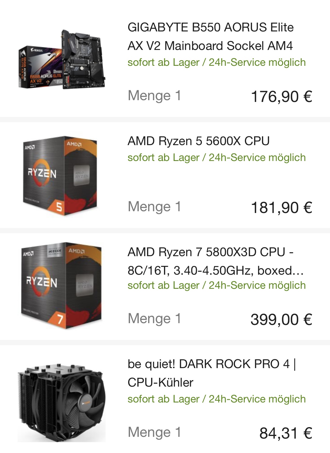

Ich bin gerade von Custom Wakü auf den DarkRock 4 Pro und bin super zufrieden.
Empfehlung siehe Anhang.
Eher dieser
https://geizhals.de/amd-ryzen-5-5600-100-100000927box-a2709114.html
Vergleichbar schnell, eine gute Ecke günstiger.
Das Mainboard wirkt eher hochpreisig. Welches B550er derzeit verfügbar, günstig und empfehlenswert ist, habe ich jedoch nicht verfolgt.
https://geizhals.de/?cat=mbam4&xf=317_B550
