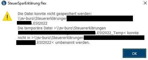

Wir haben im Büro einen kleinen Server stehen, auf dem Win 10 werkelt.
Der "Server" wird als Zentrale Station für die Daten verwendet.
Ich habe jetzt auf meinem Bürorechner eine Steuererklärung gemacht.
Die legt auf dem Netzwerklaufwerk eine Datei mit der Bezeichnung "temp" im Namen an.
Wenn ich jetzt speichern will, dann kommt folgende Fehlermeldung:
Weiß jemand, welche Berechtigung dem Programm da auf dem Netzwerkpfad fehlt?

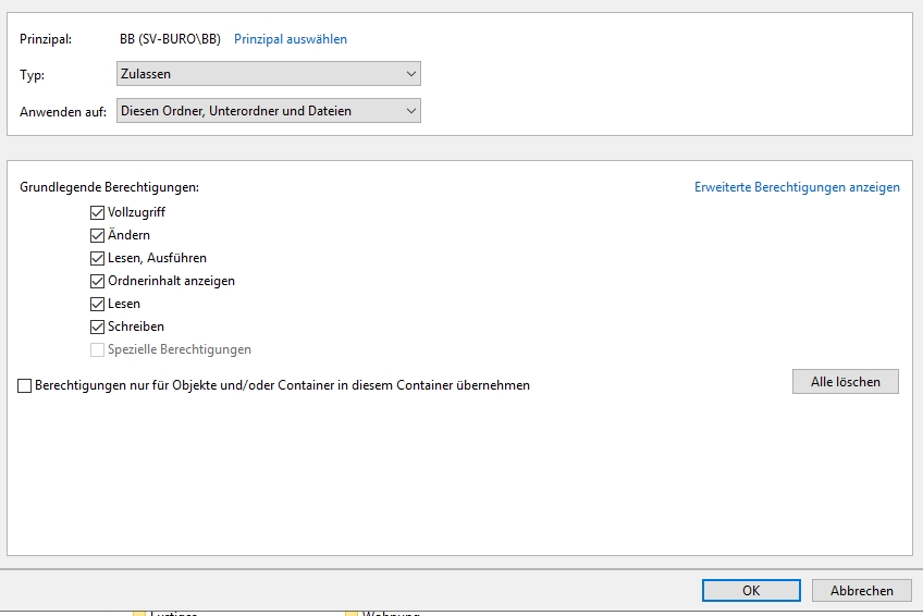

Berechtigungden sehen wie folgt aus:
Wenn die Datei auf dem "Server" liegt, kanns Du sie einfach mit dem Explorer oder einem anderen Dateimanager umbenennen?
Kannt Du sie auf den PC lokal kopieren und dann unter einem anderen Namen wieder hochkopieren?
Die Fehlermeldung - vermutlich mit "Speichern unter" versucht - kommt defintiv von Deinem Steuerprogramm, steht ja auch in der Kopfzeile des ersten Bildes.
Jupp.
Wenn das verwendete Programm keine gleichzeitige Verwendung einer Datei unterstuetzt kommt es exakt zu solch Meldungen. @MichaelaRegena
In Theorie kann auch eine lokal installierte AV auf den "Server" die Datei "locken".
Wenn eine temporaere Datei angelegt wird beim Bearbeiten einer Datei auf einem Netzlaufwerk, sind eigentlich genug Rechte vorhanden.
Ich hab gerade folgendes rausgefunden:
Wenn ich einmal speichern klicke, dann kommt diese Fehlermeldung.
Klicke ich nochmals, dann gehts aber.
Beim ersten mal klicken entsteht erst diese .Temp Datei.
Beim zweiten mal klicken wird diese dann wieder gelöscht.
Somit scheint das Problem mit 2x klicken gelöst zu sein.
