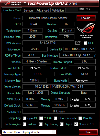

ich musste meine RX480 wegen eines Defektes zum Hersteller schicken und habe mir erstmal eine alte Officekarte eingebaut. Ich habe bloß keine Ahnung was das für eine ist. GPU Z spuckt Nvidia und Microsoft Basic Display Adapter aus. Habe das mal gegoogelt aber nichts brauchbares gefunden.
Die max. Auflösung ist im Moment 1400x1050, ich hätte aber gerne 1920x1080.
Den alten AMD Treiber habe ich schon entfernt und der Gerätemanager sagt, dass der beste Treiber schon installiert ist.
Anschlüsse sind DVI, VGA und S-Video. Hauptmonitor ist mit DVI angeschlossen.
Laut Device ID eine 7100 GS.
Nvidia Geforce 7100 GS 128MB

Man könnte allerdings schon anhand des Screenshots auf die Idee kommen nach Nv44 zu googeln.
Allerdings geht es auch noch leichter klick mal auf den Lookup Button.
Reaktionen: DarkSoul und up.whatever
Wow... Danke für den Tipp. So einfach kann es sein. ^^
