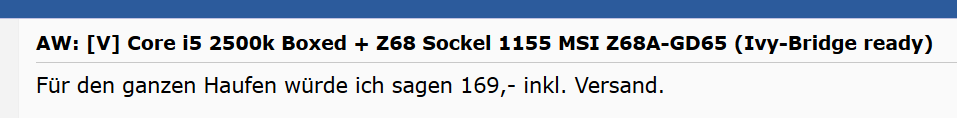

Auf ebay finde ich gerade nichts gescheites...und leider hast du keinen Zugriff auf unseren Marktplatz*. Da finden sich dann und wann passende Angebote für dich. Aber dazu bedarf es 50 guter Beiträge hier im Forum.
Nutze ebay und andere Gebrauchtmarktquellen für einen i5.... ich würde versuchen wenigstens auf Haswell Basis etwas zu finden, Sandy und Ivy tun es auch aber das Alter der Teile -besonders Mainboards- kann da schon mal Probleme verursachen.
Also bevorzugt i5 4xxx, wenn zu einem guten Preis auch i5 2xxx oder 3xxx
Grafikkarte evtl versuchen eine GTX 960 zu bekommen um die 100€, oder eine 950.
*Marktplatz:
Dazu RAM und eine Grafikkarte, wäre in deinem Rahmen. Es fehlt dir hier nur der Zugriff. Aber wie gesagt: suche den Gebrauchtmarkt ab.
