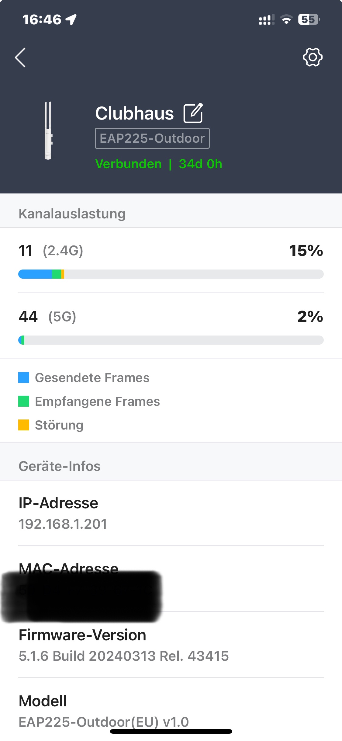

maxblank schrieb:
Schönes Beispiel ist der EAP245. Welche Hardware-Version hast Du? Der EAP245 bietet bis inklusive V3 kein PMF, also seit mindestens 2019, also inzwischen mehr als fünf Jahren, einfach nur noch Wegwerf-Ware. Aber der Omada SDN Controller tut so, als könne man PMF einstellen und ich fand auch keinerlei Warnung auch nicht in den Log-Dateien, dass es nicht gelang. Sieht man dann nur durch einen Mitschnitt der WLAN-Beacons. Tatsächlich geht PMF erst seit EAP245 V4 aufwärts.
Eine andere Funktion sind Dynamic-VLAN, was die Basis für PPSK ist. Das betrifft dann eine ganze Reihe an Modell-Revisionen, also nicht nur den EAP245 sondern z. B. auch den EAP620 HD V1.
Kurz: Im Detail muss man sehr viel von WLAN verstehen, mehr als TP-Link selbst von WLAN versteht, um das dann alles wieder zu debuggen. Das will man als Heim-Anwender eigentlich nicht. Auch preislich sehe ich bei TP-Link aktuell keinen Vorteil, weder als Neu- noch Gebraucht-Ware. Man (er)kauft sich eine UniFi-Kopie, die aber immer noch nicht von der Software aus denkt, sondern von der Hardware aus gestrickt ist. Klar hat auch UniFi seine Probleme … aber wenn mir UniFi zu teuer wäre, dann kann ich auch Zyxel NWA/Nebula oder D-Link DBA/Nuclias gebraucht nehmen.
Reaktionen: maxblank
norKoeri schrieb:
Mhm. Müsstest Du eigentlich von Deinen EAP225 bzw. EAP245 her kennen.
Darauf zielte meine Frage eigentlich ab. Auf der Homepage bei Firmware mit dem EAP225 V1 gibt es nur uralte Firmware, tatsächlich ist über den Controller eine aus März 2024 gekommen. Scheinbar hat TP-Link da etwas angepasst und es gibt die Firmware so nicht zum Download oder ich habe es übersehen. Auf jeden Fall wird der EAP225 V1 seit über 6 Jahren bis heute supported.
Ja, heißt nicht, dass bestimmte alte Modell-Revisionen keine Updates bekommen. Aber andere Revisionen fallen auf einmal hinten runter, dann hast Du weder ein Update über den Controller noch eine Beta über community.tp-link. Oder noch schlimmer, der Controller vermittelt Dir den Eindruck, eine bestimmte Funktion ginge, aber in Wirklichkeit wird die Funktion nicht geschaltet. Und ohne PMF ist ein WLAN-Punkt heute auch für die Tonne. Hast Du mittels Wireshark kontrolliert, dass Deine „EAP255-Outdoor V1“ inzwischen PMF können?
Nein, habe ich nicht kontrolliert.
Danke dir für den entsprechenden Hinweis. Sehr interessant, darüber zu lesen. 👍🏻
Ja, bitte kontrollieren. Beim EAP225-Outdoor weiß ich auch nicht, mit welcher Hardware-Revision und Firmware-Version dann PMF kam. Solche mutwilligen WLAN-Abmeldungen kann inzwischen jeder gelangweilte Jungendliche, und noch viel schlimmer sind die Symptome, die über Internet-Foren gar nicht darauf zurückzuführen sind, selbst Profis können die schwer zuordnen. AVM bietet seit FRITZ!OS 7 bzw. dem Jahr 2018 bereits PMF optional (und hatte das sogar schon im Jahr 2013 auf dem Schirm).
