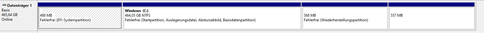

hier meckert Rescuezilla immerzu Partitionen an, die nicht mit gesichert werden können. Ich möchte bei einer Sicherung kein Risiko eingehen, aber trotzdem die evtl. überfflüssigen Partitionen löschen.
Kann mir bitte jemand sagen, welche der hier vorhandenen Partitionen entfernt werden können?
Vielen Dank.

Danke, jetzt sieht es folgendermaßen aus und Windows startet immernoch:
Danach mache ich eine neue Sicherung mit Rescuezilla.

Kann man so machen.
Brauchst im "schlimmstem" Fall nur einen extra passenden Reparaturdatentraeger/Installstick wenn Du das Windows mal anfassen/reparieren musst und willst nicht gleich ein volles Restore machen.
Reaktionen: piepenkorn
Was mich wundert dass diese Software das NICHT sichern kann, jedes andere von mir bisher eingesetzte Sicherungsprogramm kann das problemlos.
Acronis und Macrium sichern einfach die ganze Platte mit diesen Partitionen und nach einem Restore/Klonevorgang sind die am Zieldatenträger wie durch Zauberei auch wieder da.
Bei Deinem Vorgang hast Du nun die Wiederherstellungspartition geopfert, ob man die braucht, wie es aussieht zum laufenden Betrieb nicht.
