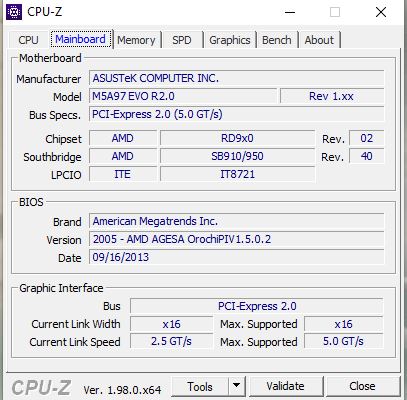

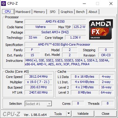

ich würde gerne meinen Rechner mit mehr RAM ausstatten. Aktuell sind zwei 4G Riegel DDR3 1866 CL9 PC3-14900 verbaut. Macht es Sinn, zwei neue 8G Riegel zu kaufen oder kann ich auch zwei weitere 4G Riegel kaufen und alle Steckplätze belegen?
ist das ein Geheimes System ?
CPU-Z kann helfen schnell mehr rauszufinden einfach alle Seiten posten.
CPU Mainboard RAM SPD z.b.
Einfach pauschal empfehle ich 2*8 neu ... weil es eher passend läuft.

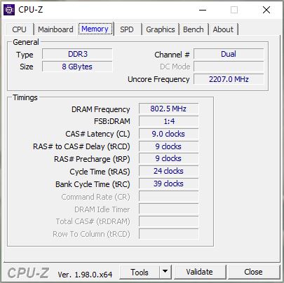

Sorry ;)
Warum laufen die nur mit 1600MHz und nicht mit 1866MHz? Geht es nicht schneller?
Im Bios, entweder manuell erhöhen oder XMP laden.
Reaktionen: Weckmann

Auf Vollbestückung würde ich verzichten wollen, weil offiziell bei den AMD FX nur bei 1 DPC mit 1866MHz spezifiziert sind. Bei 2 DPC wird i.d.R. mit 1600MHz. eingestellt Ob bei 2 DPC auch 1866MHz möglich sind wird man testen müssen.
