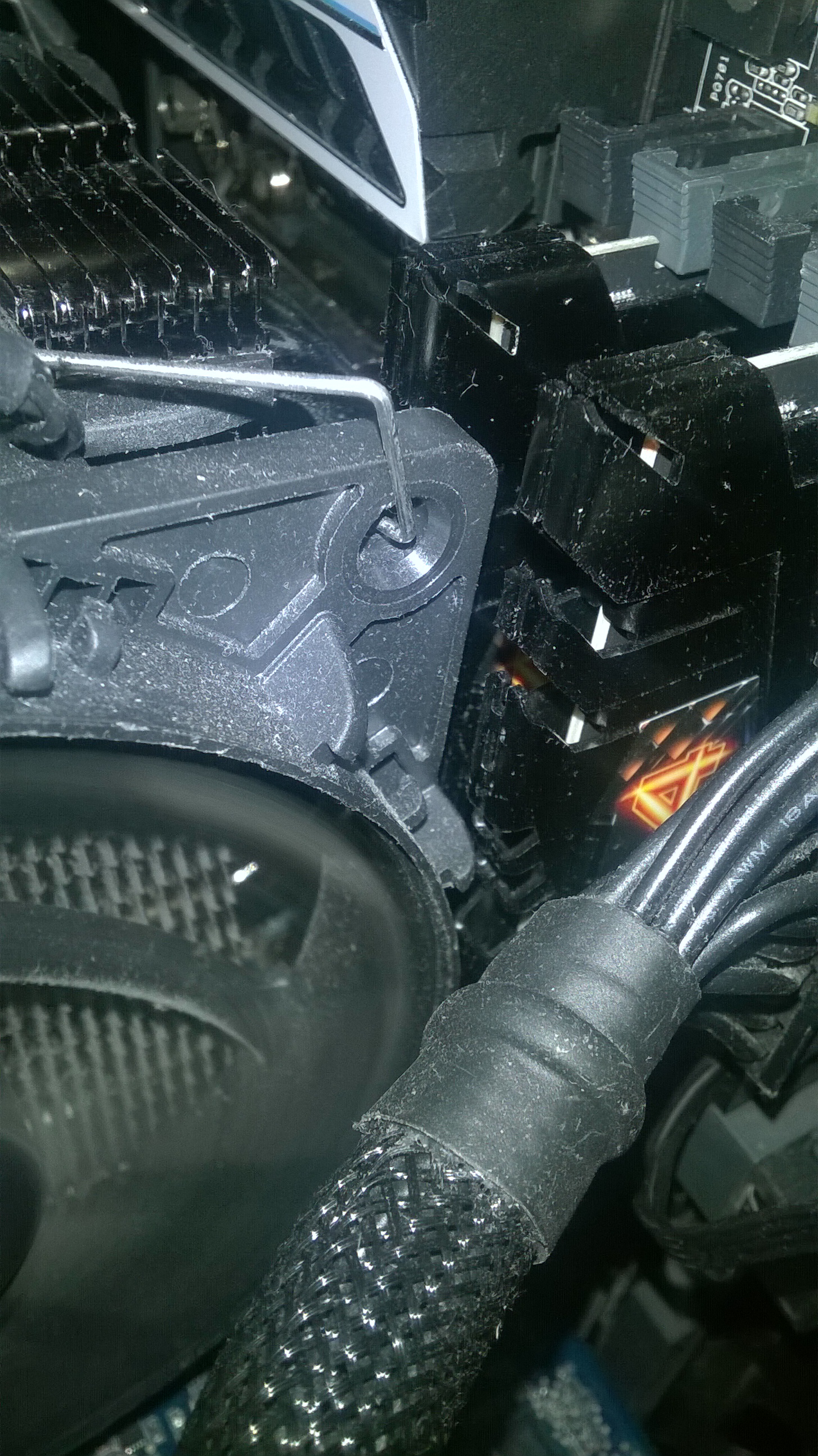

Den vorderen Lüfter könnte man noch 2 oder 3 Lamellen höher anbringen. Dürfte dann so ca. 9 mm bringen. Man kann den Lüfter auch noch höher anbringen, dann steht er über dem Kühler über. Kommt halt auch aufs Gehäuse an, wie viel Platz ist.

Das sind ja normale UDIMMs auf dem Bild, die sind 30 oder 31mm hoch. Oder kann man den Lüfter höher hängen?
kann man, aber das bild zeigt halt dass da nicht allzu viele reserven für gartenzäune wie beim vom TE im OP verlinkten RAM vorhanden ist.

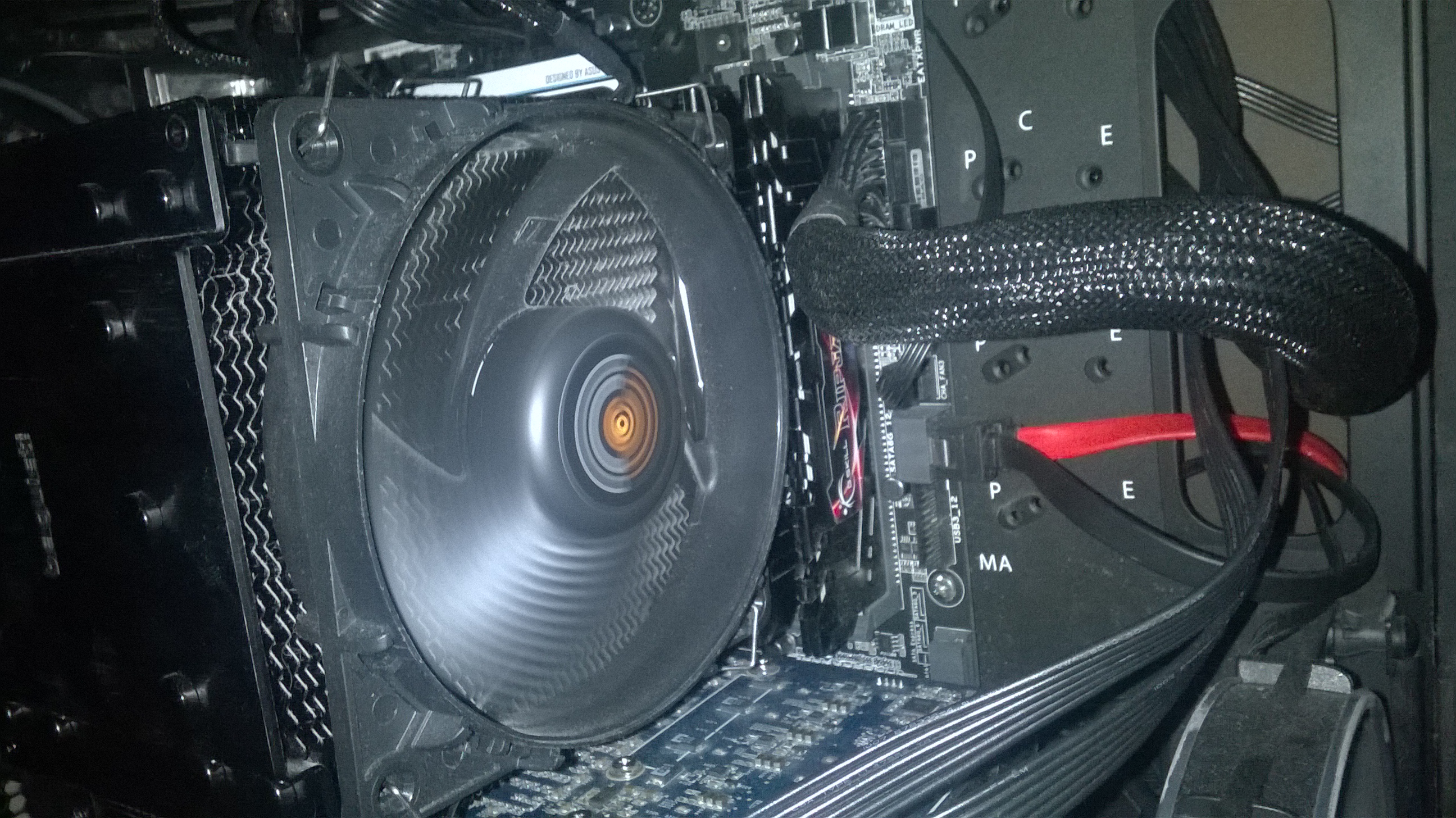

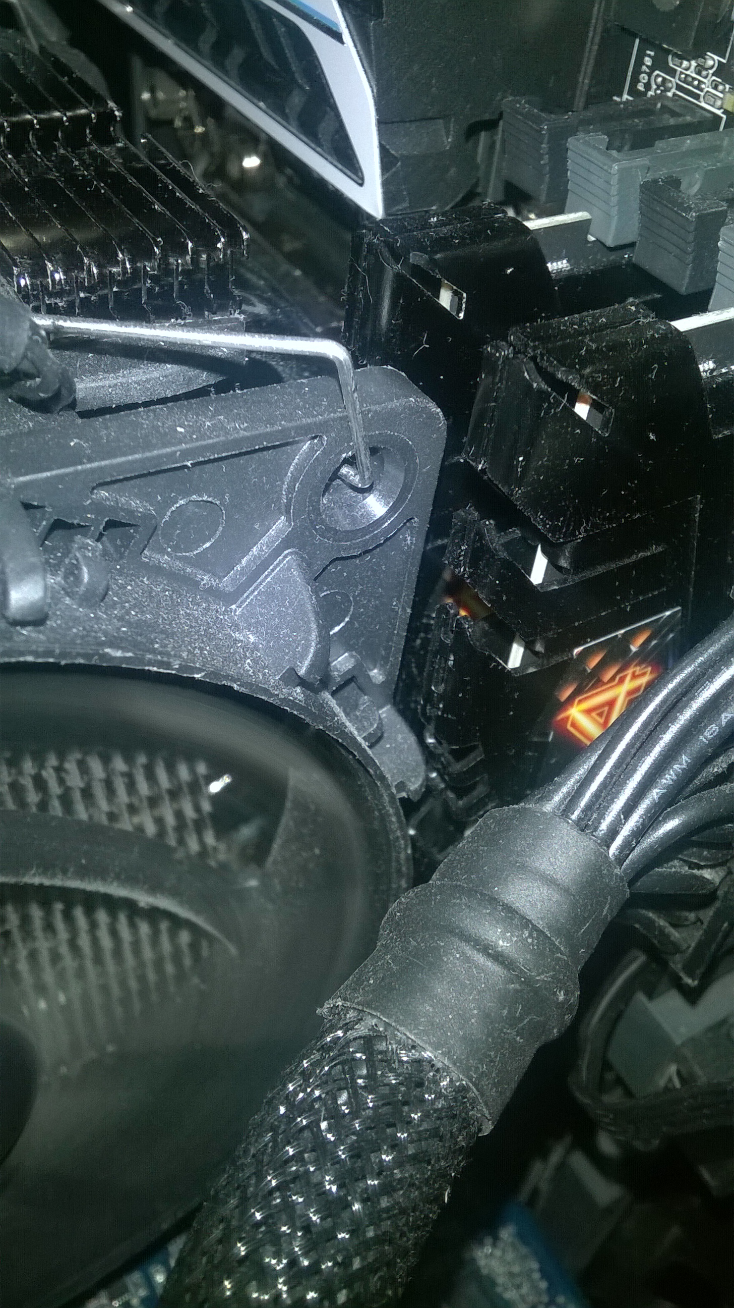

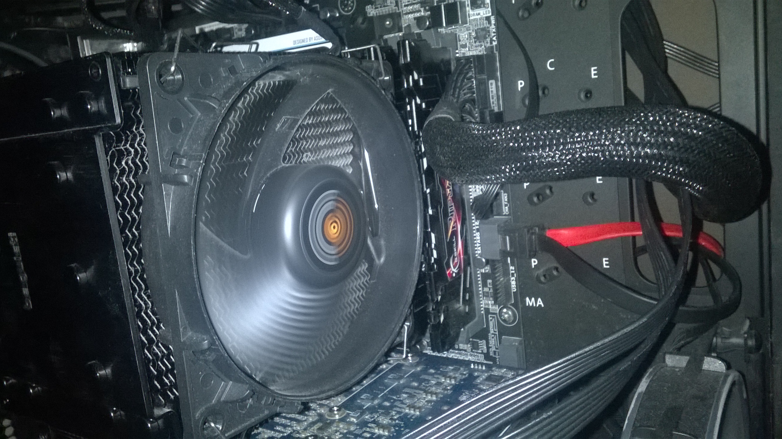

Hatte den Kühler bis vor kurzem selbst. 40mm RAM passen problemlos. Lüfter höher hängen und 45mm sollten wohl auch noch klappen.
Habe RipJaws 4 drinne.
EDIT:
Habe sogar noch Bilder davon:
