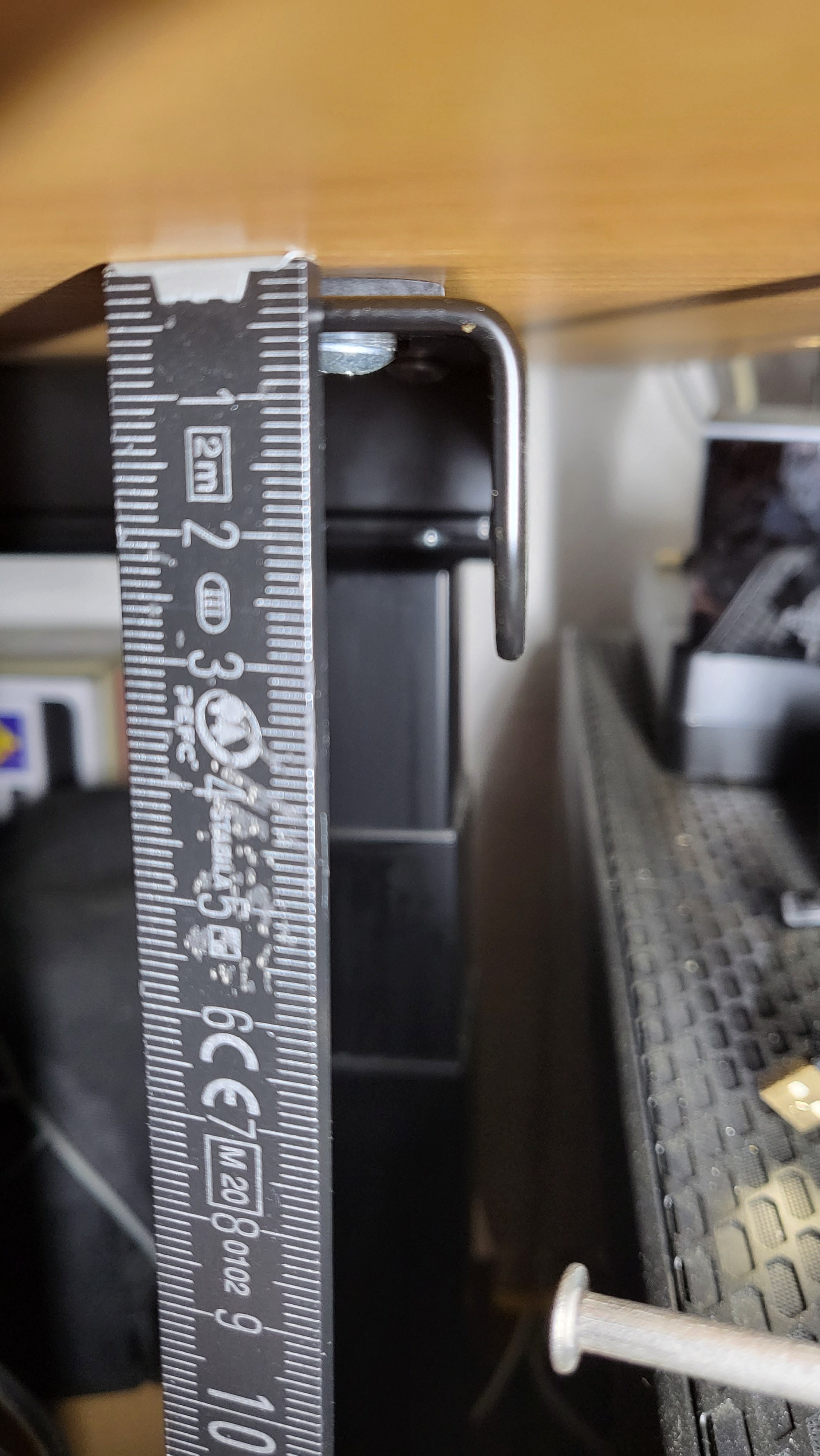

ich habe mir von Flexispot einen höhenverstellbaren Tisch gekauft und möchte darauf eine 1,60mx0,80m Bekant Tischplatte montieren.
Leider sind die mitgelieferten Schrauben etwas zu lang (2cm Länge u. 4mm Durchmesser -> für Platte mit 2,5cm Stärke + ca. 0,5cm Stärke von der Aufhängung am Standfuß ausgelegt).
Gibt es da Richtwerte, welche Schraubenlänge & Durchmesser man bei 1,6cm Plattenstärke + ca. 0,5cm Stärke Aufhängung benutzen sollte?
Die IKEA Platte ist aus Pressspan und nicht aus Massivholz.

ungefähr 5-6mm (INKLUSIVE einem Gummifuß zwischen Tisch u. Aufhängung ist, bei dem ich mir nicht sicher bin, wie weit der sich zusammenzieht.
An der Aufhängung direkt ist noch ein weiterer Gummifuß (3-4mm), der zieht sich aber vermutlich nahezu komplett zusammen, da bin ich mir aber ebenfalls nicht sicher.

haben sich diese Gummi Pömpel beim Anziehen der Schrauben nochmal ordentlich zusammengezogen?
Ja genau, bei 2cm Dicke hätte ich die auch einfach reingemacht, bei 1,6cm wird es halt problematisch ^^ und das frag ich mich halt auch, was der IKEA Pressspan wirklich aushält. Nicht dass mir schon beim Umdrehen die Platte ausbricht :D
Ein Tester hat es wohl mit den Flexispot Schrauben beim Bekant probiert :D:
Insofern ziehen sich diese Gummifüße wohl tatsächlich noch ordentlich zusammen.
