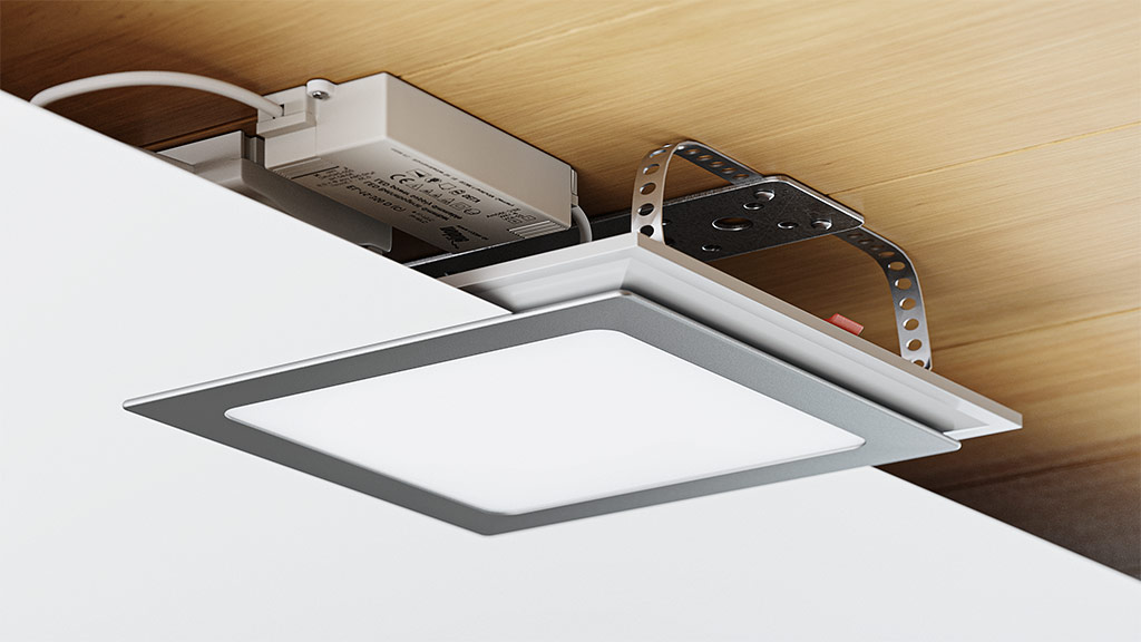

Ich würde mir ein Panel holen, wo die Halterung in dem oft der Treiber sitzt kleiner ist als das Panel selber, sprich es sieht erstmal aus als ob das Panel "schwebt". Dann in der Spanndecke eine Aussparung frei lassen die 2-3 cm umlaufend kleiner ist als das Panel, damit das Panel nicht bündig in der Spanndecke sitzt, sondern auf diesem umlaufenden Rand oben drauf. Bspw. Panel 60x60, Halter 40x30, Aussparung 55x55.
Damit bist du flexibl wenn mal ein Panel kaputt gehen sollte. Die LEDs selber sind da weniger das Problem, die Treiber sind leider gern mal zickig / gehen kaputt. Wenn du Ersatz kaufst wäre es so egal ob das Panel 1cm breiter oder schmaler ist, da das Panel nicht in der Aussparung sonden auf dem Rand sitzt.
Das Panel was ich habe würde dann 8mm auf die Spanndecke aufbauen, die Halterung mit dem Treiber darunter braucht mit 6,2cm schon eher Platz. Je nach DIY-Geschick und Bastelwilligkeit kann man das vielleicht auch niedriger hinbekommen, der limitierende Faktor wird denke ich die Dicke des Treibers sein. So in der Art meine ich es, auch wenn hier der Treiber nicht direkt unter dem Panel sitzt.
Oder, du lässt das Panel bündig in die Decke ein und arbeitest notfalls mit einer umlaufenden Zierleiste/Blende falls mal auf ein etwas kleineres Panel getauscht werden muss.
