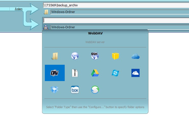

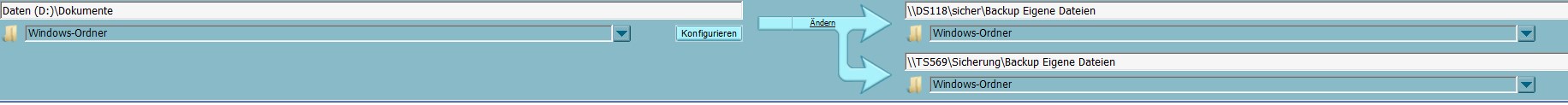

Ich nutze zur Sicherung AllwaySync. Gibt es als Free und als Payware. Mir war es die knapp 26 Euro wert, denn nur mit der Pro Version kann man eine unbegrenzte Anzahl Dateien sichern.
Als Ziel kann man auch mehrere Laufwerke / Verzeichnisse auswählen.
Und wenn ich ein neues Ziel anlege, habe ich diese Auswahl:
Und mittels WebDav und Quickconnect / DDNS ist die Diskstation ja übers Internet erreichbar. Ausprobiert habe ich es aber noch nicht.
