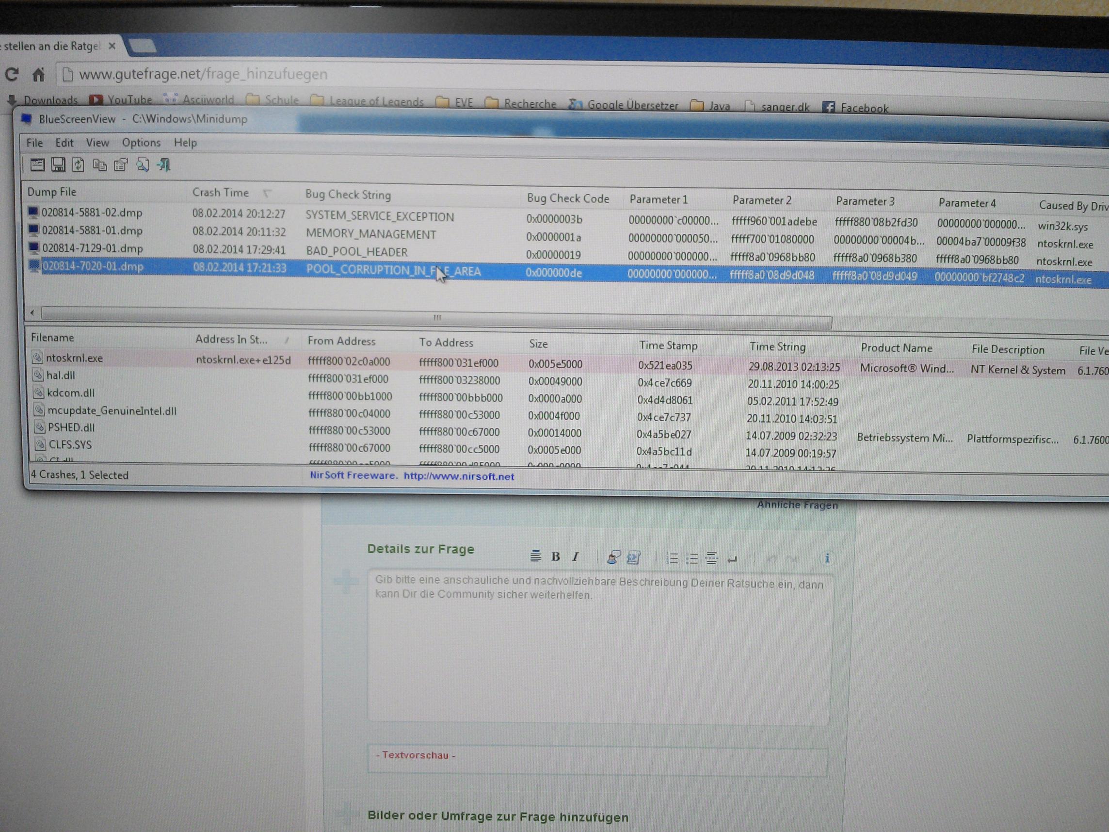

Vor einer Woche begann aber der Ärger ich hatte meinen ersten Blue-Screen (Hatte eigentlich gehofft, das dieser nicht so bald auftritt). Da dachte ich mir noch, "Ein Blue-Screen? Das heißt noch gar nichts." Ich habe ihn also erstmal ignoriert, bis dann am nächsten Tag der zweite Blue Screen auftrat. Ich wurde also stutzig und begann etwas nachzuforschen womit ich allerdings erst am Freitag wirklich richtig loslegen konnte.
Nach zahlreichen Forenbeiträge und Guides und dem auslesen der Fehlercodes durch BlueScreen View beschloss ich, bei meinem Motherboard ein BIOS-Update (von F5 auf F6) zu machen da dieses angeblich eine bessere Kompatibilität mit den neuen Prozessoren von Intel gewährleistet.
Nach dem Update hörten die Blue-Screen allerdings nicht auf und ich forschte weiter, ich stellte fest das einige BS (ich kürze ab jetzt Blue-Screen ab ) vor allem durch den "Rapid-Mode-Driver" meiner Samsung EVO hervorgerufen wurden, also deaktivierte ich über das Programm Samsung Magican den besagten Rapid-Mode, daraufhin folgte ein bl, aber der Rechner fuhr danach nicht mehr hoch, es ging gar nichts mehr. Da ich in dieser Hinsicht sehr konsequent bin und vorher auch Sicherungen von meinen Daten gemacht hatte, habe ich einfach kurzerhand die SSD formatiert und wollte Windows 7 neu installieren. Ab da war die Kacke dann richtig am dampfen, bei der Extraktion der Window Dateien auf die Festplatte trat immer wieder ein Fehler auf. Ich habe mich dann natürlich wieder durch sämtliche Foren gewühlt und hatte mir dann auch schon wegen des Verdachts auf eine defekte Windows 7 DVD die Iso aus dem Internet auf einen USB-Stick gezogen. Doch plötzlich lief nach dem 20 Versuch die Installation durch.
Der Rechner war also praktisch wieder im "Rohzustand" doch schon bei der Installation der Treiber vom Motherboard trat wieder ein Fehler auf (Ich kenne die genau Meldung nicht mehr aber er besagte, das ein F45784ba4...irgendwas nicht in den Speicher kopiert/geladen werden konnte). Habe daraufhin den Rechner neu gestartet und es ging erstmal, nun wollte ich die Windows Updates erstmal installieren wobei es auch Probleme gab, die ich aber durch "manuelle Installation", sprich die Updates immer einzeln auswählen beheben konnte.
Allerdings folgten bald danach wieder einige BS`s und ich habe mich wieder durch die Foren gewühlt. Anhand der Fehlercodes habe ich herausgefunden das die Fehler wohl beim Arbeitsspeicher oder bei den Treibern selbst liegen:

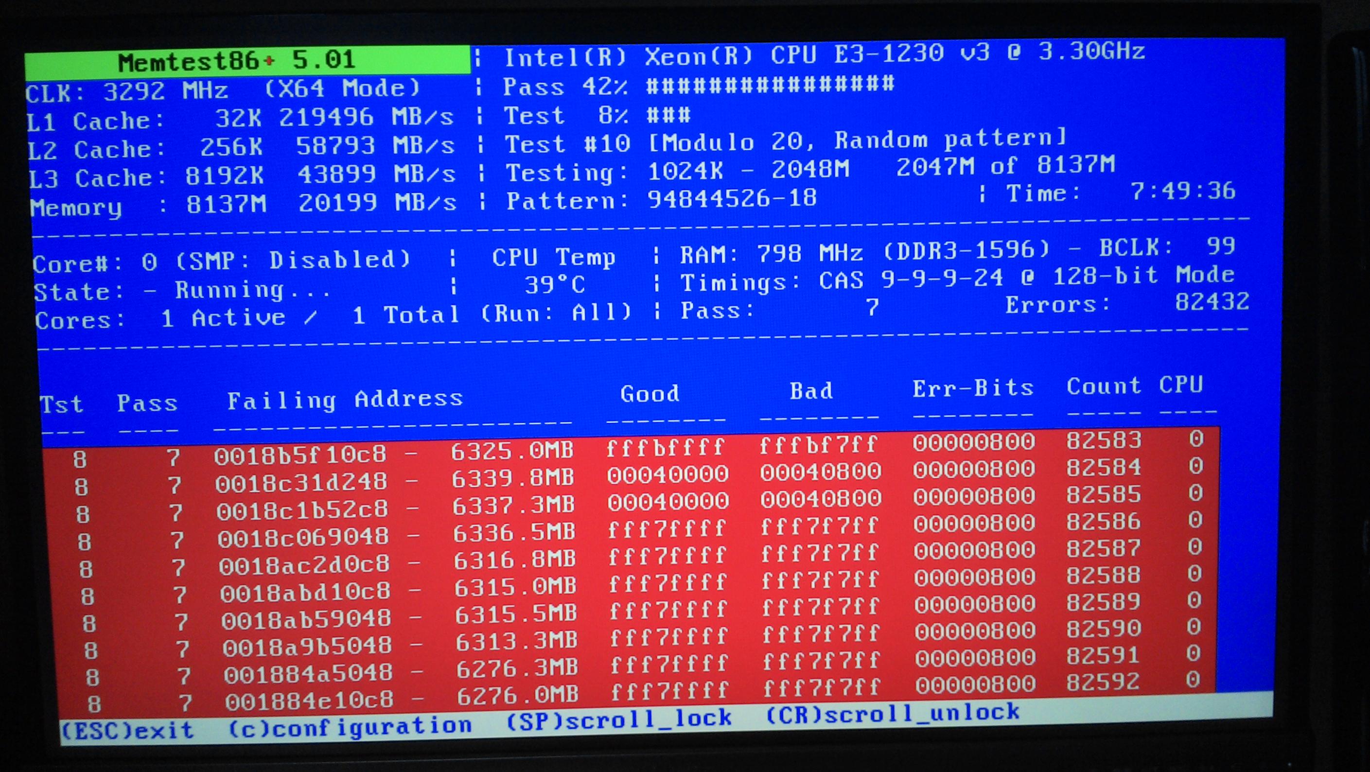

Nachdem das nicht Funktioniert hatte suchte ich den Fehler beim Arbeitsspeicher:
Anschließend habe ich mir die aktuelle Version von memtest86 auf einen USB stick gezogen und ca. 7 Stunden laufen lasse und das kam dabei herraus:
Anschließend habe ich noch einen Test mit dem Speicherdiagnosetool von Windows durchgeführt, dieser meldete mir aber keinen einzigen Fehler
Ich bin jetzt echt mit meinem Latein am Ende, ich werde gerade nochmal die RAM-Module einzeln testen und hoffe in der Zwischenzeit schon mal auf Eure Unterstützung.
