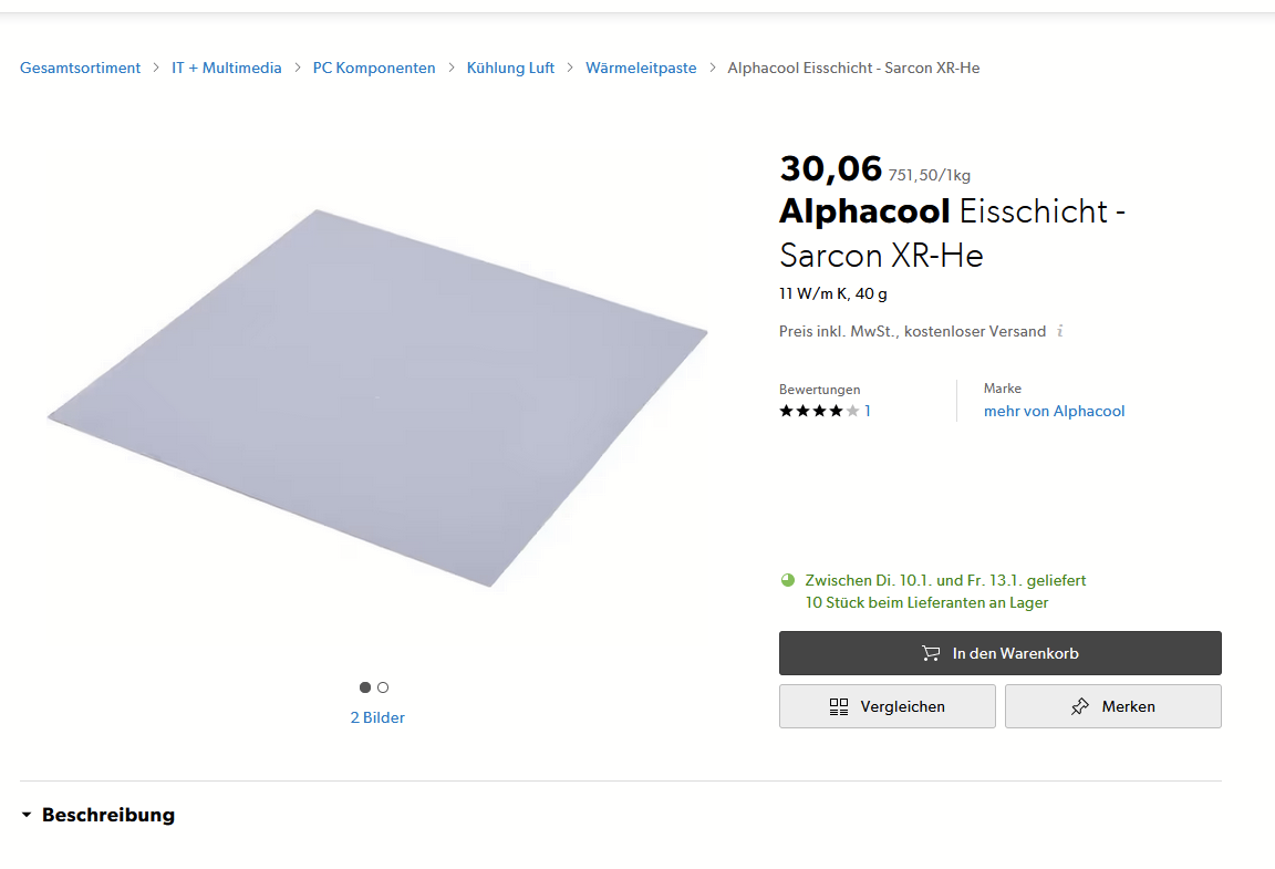

Ich kann dir aus Erfahrung sagen weil ich mein RIG mit 12x 3090 Strix damit ausgestattet habe nachdem ich dasselbe Problem wie der TE hatte im Prinzip, welche Größe der Pads, Härtegrat usw. nix hat funktioniert bei dem größten Teil der Karten. Hotspot zu Hoch, Delta zu Hoch oder oder...
Das Zeug gibt es in verschiedenen Konsitenzen und WMK Stufen. Schau mal hier ist der einzige Reseller leider für DE.
DigiKey
Ich kann auch mal meine letzte Bestllung raussuchen. Die beste Strix vom RIG schnurrt neben mir Coppergemoded mit Thermalputty. Gibt auch 50 Gram Dosen die genau für 1 GPU gedacht sind und ein repaste nach 1- 2 Jahren, je nach Betrieb.
Wer noch Fragen hat, kann gerne behilflich sein.
Und keine Sorge vor dem austrocknen! Die WMK leidet nicht darunter! Das Zeug wird nur Knüppelhart nach 6 - 12 Monaten ca.
Aber die Perfekte Schicht zwischen Kühler und Komponete welche durch den Anpressdruck der Schrauben erzeugt wird und praktisch bei jedem Umbau minimalsts anderster sein kann, sorgt dafür das auch nach den 12 Monaten alles wie Frisch geölt läuft.
Also selbst wenn sich jetzt jemand denkt "Keine Lust auf Repaste nach 12 Monaten" -> Nach 2 Jahren ists auch nicht Schlimm, die Kisten laufen ja nicht 24/7/365 jedenfalls bei den meisten von uns. :D
Ich habe selbst mehrere Hundert Euronen in diese Schummel Pads reingesteckt und mich am Ende geärgert.
Wer einmal Putty benutzt hat, benutzt nie wieder Pads. Prädigen auch alle im Overclocking Forum. :D

@tueteimsack Hiervon meinst du vermutlich was, oder?
100g für 55 € ist schon ein stolzer Preis, wobei die besseren Wärmeleitpads auch nicht gerade günstig sind.
Und damit hast du bessere Temperaturen als mit Pads?
Auf dem Papier haben die Puttys dort zumindest eine schlechtere Wärmeleitfähigkeit als klassische Silikonpads.
Ich hab mir das auch mal angeschaut, die Pasten kommen nicht über WLP hinaus und sind eher für 3mm+.
Gute Pads haben bessere Eigenschaften bei 2mm bis 3mm.

@mykoma
Das war meine letzte Bestellung. Läuft bis heute einwandfrei alles ohne das ganze hin und her mit messen usw.
Digikey
