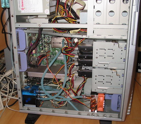

habe mir heute ne WaKü gekauft da ich alles in meinem Gehäuse unterbringen wollte bin ich schließlich bei ner Termaltake Aquarius 2 gelandet.
Einbau und Test gingen super nach Handbuch, alles mit dabei und macht einen guten eindruck.
