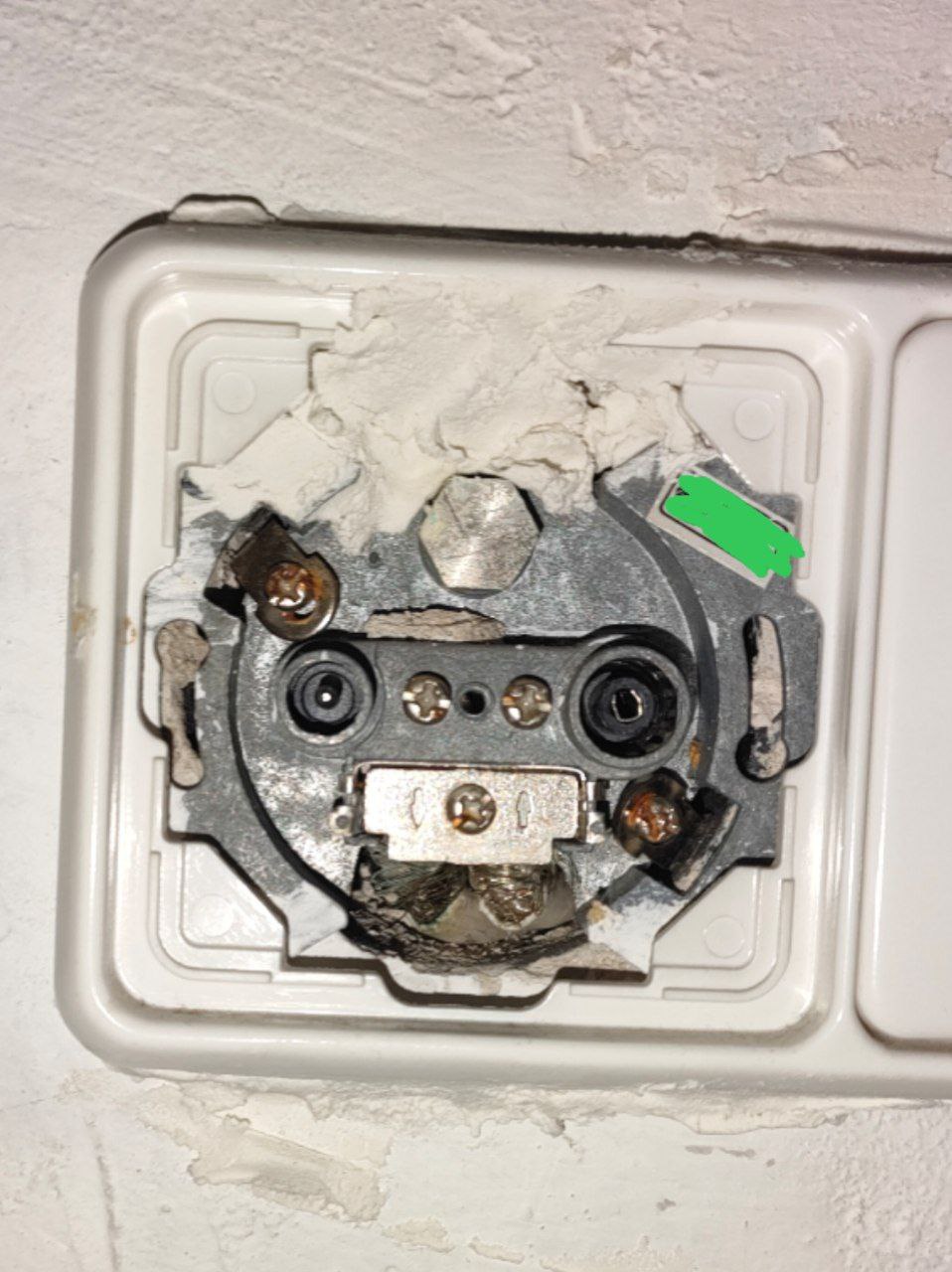

leider kann ich das Internet Kabel für meinen Router nicht anstecken. Es hat die richtigen Stecker nicht. Hier sind die folgenden Bilder:
Leider weiß ich nicht welchen Adapter ich brauche. Ich habe den normalen Vodafone Router, den man für seinen Vertrag inkl. bekommen hat. Eventuell könnte mir jemand weiterhelfen
Kann es evtl. sein dass noch ein Vodafone Techniker-Termin aussteht?
Die Dose sieht nicht gerade betriebsbereit aus.

Dafür muss der Techniker kommen und eine moderne Dose einbauen.

Am Besten Dose tauschen und allgemein im Haus dann die Leitungen prüfen lassen.
Deine Dose hat nur TV und Radio Anschluss. Es fehlt der Internet-Anschluss. Mag sein, dass es da auch Adapter gibt, aber ob das dann sauber funktioniert so wie die Dose aussieht....

Bleibt die Frage, ist die Kabel Anlage Internet Tauglich, das bedeutet, wie sieht die Verkabelung aus.
Wenn z.B. ein Verstärker in der Verteilung eingebaut ist der nicht Rückkanaltauglich ist muss der auch gewechselt werden. Also in dem Fall einen Service Techniker kommen lassen.

Und es gibt wirklich nur diese eine Dose oder ist der eigentliche Anschluss eventuell in einem Hauswirtschaftsraum oder Verteilerschrank?

Selbst wenn es mit einem Adapter funktionieren sollte, rate ich dir, dennoch einen Techniker kommen zu lassen, der die Dose austauscht. Man kann an dem Foto gut erkennen, dass diese nicht vernünftig angeschlossen ist. Die Buchsen sind korrodiert und verformt. Da sind so einige Megabit mehr drin, wenn die Dose vernünftig aufgeklemmt wird. Dasselbe gilt für den Übergabepunkt (der sich meist im Keller befindet). Es kann nicht schaden die Klemmen neu machen zu lassen. Die Verbindung von alten Koaxialklemmen wird über die Jahrzehnte immer schlechter.

Meine Frage aus #12 ist ja noch nicht beantwortet, eventuell ist das ja gar nicht die richtige Dose.
