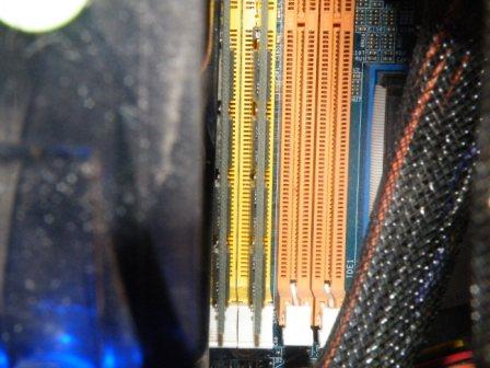

1. Es werden bis dahin alle RAM Slots belegt sein und zwar mit OCZ Reaper HPC, die aufgrund des Heatspreaders sehr hoch sind und nache an den CPU-Sockel heranreichen (siehe Foto vom M378-T im Netz).
Der Kühlkörper darf also nicht zu breit sein, so dass er mit den DIMMs kollidiert. Oder aber er muss eine "Ausbuchtung" haben, die von der Höhe her reicht, dass die beiden Riegel darunter passen.

Ansonsten - falls sich der TE doch dazu entschließen sollte einen Tower oder Towerähnlichen Kühler zu montieren, könnte ich auch noch den Baram empfehlen - baut man den Lüfter an der von den RAMs abgewandten Seite an, so bleiben die RAM-Bänke frei und selbst mit Lüftermontage an der zu den RAMs zugewandten Seite könnte es funktionieren -

Das Foto kann ich leider nur als HWL-Mitglied anschauen. Ich war dort zwar mal angemeldet, mittlerweile aber nicht mehr. Kannst du das nicht hier als Anhang hochladen?
Kein Problem :)
Wie gesagt, das sind dir RAM-Slots, wenn der Lüfter Richtung RAM montiert ist - bei Montage des Lüfters auf der RAM abgewandten Seite, wäre dort noch einmal 2,5 cm mehr Platz
