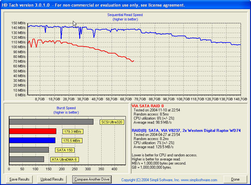

Also angesichts der Raptoren würde ich das ganz schnell ändern! Auf dem angehängten Bild ist die Rote Linie meine Raptoren. Die Blauen könnten deiner Konfiguration entsprechen, wenn du sie am Via hättest! :D
Schon ein ziemlicher Unterschied zum Promise oder?

Wow, der Unterschied ist echt krass. Dir Frage ist jetzt allerdings ob sich das Array, daß ich jetzt am Promise-Controller betreibe, am Via-Controller wieder herstellen läßt, wenn ich die Platten umstöpsle. Hat da einer ne Ahnung??? Hab nämlich keine Lust auf Datenverlust und die dadurch bedingte Windows Neuinstallation.

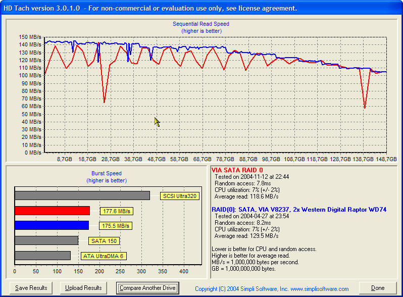

Das ganze hat mir jetzt doch keine Ruhe gelassen und ich hab die Platten umgestöpselt und Windows neu installiert. Und wie man auf dem Bild sieht, hat sichs echt gelohnt. Komme zwar nicht ganz an den Average Read des Vergleichs-Raid hin, aber immerhin.
Also, jeder der sich auch mal die Frage stellen sollte, welchen Raid-Controller, eindeutig den Via :-)
