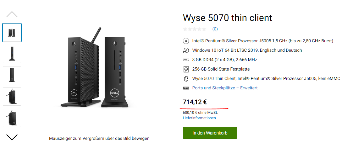

Die Frage die man sich vielmehr stellen sollte wäre, wieso sollte jemand 700€ für einen Thin Client bezahlen und daran rumfummeln, wenn er für viel weniger Geld einen viel leistungsfähigeren Micro-PC bekommen kann?
Bei Thin Clients bezahlt man halt das speziell angepasste Betriebssystem und das Management mit und ich wüsste keinen plausiblen Grund wieso man so ein Teil zweckentfremden sollte, einen Mini-PC vom schlage eines Intel NUC kriegt man ab 200€ zu kaufen.
