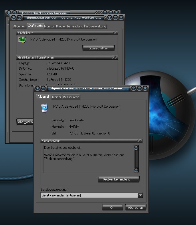

ich hab schon gesehen, das Thema hier ist schon was älter - meine GraKa aber auch :p
Richtig, habe auch eine Ti4200 und da nVidia Treiber inzwischen ein paar Generationen weiter sind, wollte ich gern mal rausfinden, was heut zu Tage wohl der beste für meine alte Lady ist!
WinXP SP2 liefert da ja schon so ne seltsame Version 5.6.7.3 mit. Ob das ein vollwertiger Detonator 56.73 ist, weiß aber nicht so genau, ruckelt ganz schön bei 3D Anwendungen wie meinem Matrix Screensaver!
Deswegen habe ich vorgesten mal den aktuellen 66.93 installiert, aber die Bildqualität ist schlechter geworden und ab und zu "flackert" mein TFT Bild, strange wie?
Naja, gestern hab ich mich dann für den letzten der Vorgängergeneration, den 56.72 entschieden. Aber das kam nachdem ich vorher nen aktuelleren drauf hatte wohl gar nicht gut. Selbst Wallpaper hatten dadurch eine derart schlecht Qualität in der Darsatellung, dass ich mich entschieden hatte, Windows neu zu installieren.
So und daher koche ich dieses leidige Thema auf und stelle mal gezielt an alle Ti4200 Besitzer die Frage: Welcher ist nun der beste für unseren alten Pixelbschleuniger?
Irgendeinen muss ich installieren, dann z.Zt. hab ich null Performance, aber will mir sicher sein, welcher es nun sein soll. Und noch was, diese Windows Version, die offensichtlich ein kastrierter 56.73 ist, ist so schlau, mich davor zu warnen, einen 56.72 oder älter zu installieren, da eben älter.
Aber dieser 56.73 lässt noch nicht mal über den nVidia Grafik Reiter verfügen, den man sonst unter Anzeige/Erweitert vorfindet, wenn ein Detonator installiert wurde.

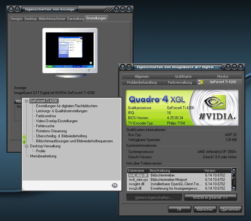

So, ich hab jetzt auf mein neues WinXP SP2 auch den 67.02 installiert und zwar strikt nach Readme!
...und Ihr dürft mal nen Blick auf den Screenshot werfen! Habt Ihr etwa auch ne Quadro 4 XGL nach Installation der Treiber, die über AGP2x angebunden ist? Oder ist das etwa normal?
Jo, bei mir steht da auch das mit Quadro 4XGL aber ich hab es auf AGP 4x am laufen (AGP 8x geht ja auch gar nicht).
