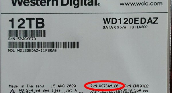

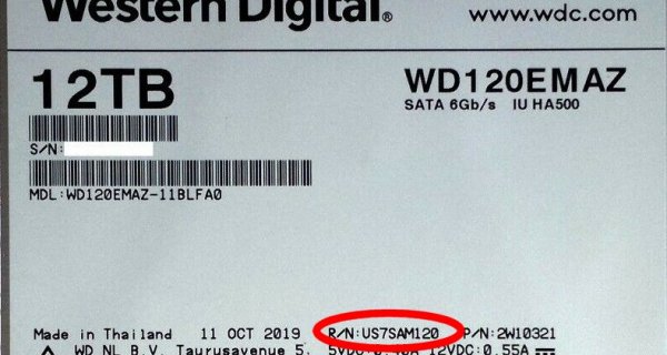

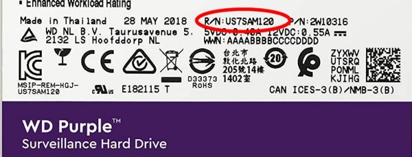

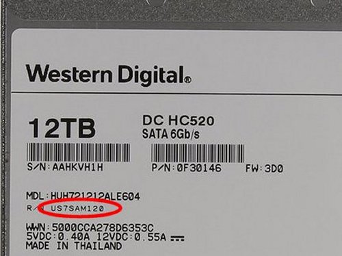

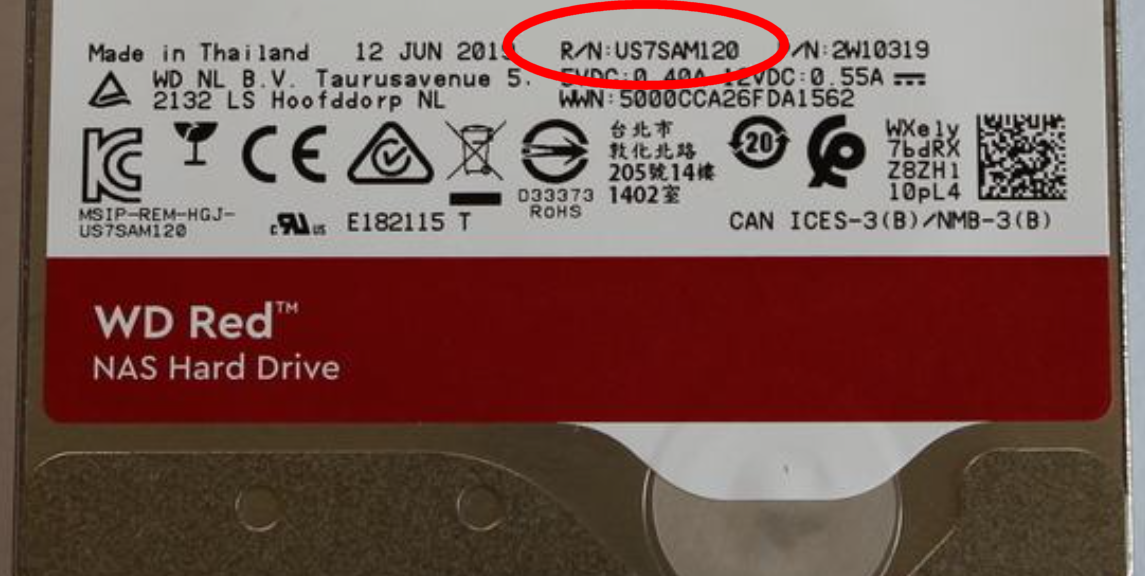

Da stecken ganz schon viele Halbwahrheiten drin. Stimmen tut das nur von der Hardware her.
Es haben sich z.B. schon viele damit gebrüstet, dass ihre Platte aus einer 12TB MyBook oder 12TB Elements 100% identisch mit einer 12TB UltraStar (DC HC 520) wäre, weil dieselbe Hardwarekennung (US7SAM120) aufgedruckt ist. Klar, wenn man danach googlet findet man als erstes die Spec der Ultrastar. Da steht das tatsächlich drin.
Trotzdem ist das so nicht korrekt. Denn bei WD basieren oft sämtliche Modellreihen einer Kapazität auf derselben Hardware. So findet man auch WD Red Plus, WD Red Pro und WD Purple Platten in 12TB, die ebenfalls auf der Hardware US7SAM120 basieren. Siehe Fotos anbei.
Den großen Unterschied macht die Firmware bzw. deren hinterlegte Konfigurationsdaten. Je nach Modellreihe variieren auch die Specs in den Datenblättern, z.B. teils doppelter Idle-Stromverbrauch je nach "Farbe".
Der beste Beweis dafür, dass die White Labels nicht 100% identisch sind, ist die Geschwindigkeitsdrosselung auf 5400er Niveau. Zwar drehen alle o.g. Platten intern mit 7200 rpm, aber auf den White Label Versionen und den Red Plus (nicht: Pro) wird der Datendurchsatz künstlich runtergebremst. Kann man durch einen Bug bei der Implementierung leicht nachweisen: während ein Short Smart Test läuft, werden laufende Datenübertragungen plötzlich 30% schneller.
Fakt ist also: Eine WhiteLabel Platte wird nie so schnell laufen wie eine UltraStar, obwohl beide auf derselben Hardware basieren. Genauso wenig kann man sich auf andere Aspekte aus den Specs der Markenreihen verlassen, wenn man eine White Label Platte nutzt. WD hat die nicht ohne Grund aussortiert und verkauft sie ohne jegliche technischen Zusagen (außer der angegebenen Kapaziät) als externe Platten - mit Garantieverlust bei Ausbau...
Damit will ich nicht sagen, dass die Weißen Schrott sind. Nutze ich selbst, sind halt schön günstig und oft erwischt man prima nutzbare Teile. Aber sie sind halt genau betrachtet nicht 100% gleichwertig...
