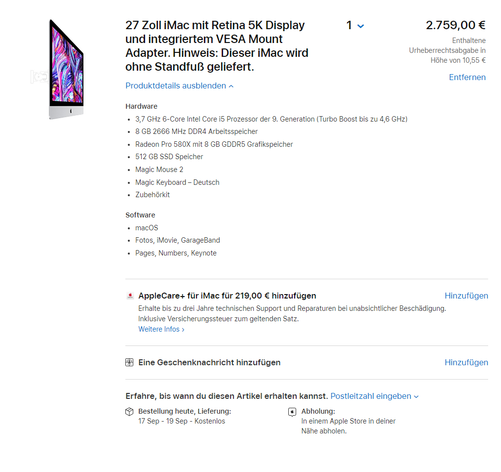

Tatsächlich würde ich auch eher zum iMac 5K tendieren, einerseits wegen dem wirklich tollen Display und andererseits wegen der dedizierten GPU. Denn Videoschnitt, egal wie rudimentär, macht mit der iGPU vom Mac mini wahrlich keinen Spaß (zumindest an einem 4K/UHD-Monitor).
Mein Vorschlag daher (eine entsprechende Kriegskasse vorausgesetzt):
818046
+ 2 oder 4x Crucial CT16G4SFD8266 und eine 100x100 VESA-Halterung, die mindestens 10kg tragen kann
